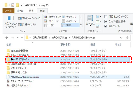

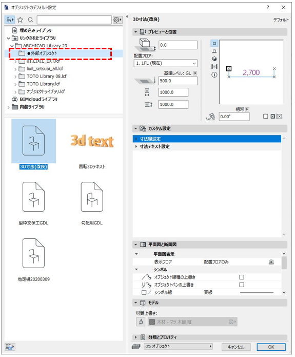

なんて考えてましたが、PC内のArchicadのオブジェクト保存場所に
「.lcf」や「.gsm」データを突っ込んでみたら、読み込んでくれました。
大抵の方(Windowsの場合)のオブジェクトの保存先は
C:\Program Files\GRAPHISOFT\ARCHICAD 23\ARCHICAD Library 23
こちらになるのではないかと思います。
(ARCHICAD 24も同様です)
この[ARCHICAD Library 23]フォルダに.lcfファイルを入れておく、
または新しくフォルダを作成して.gsmデータを入れておくだけで 起動時に特に操作も必要なくオブジェクトを読み込んでくれます。
