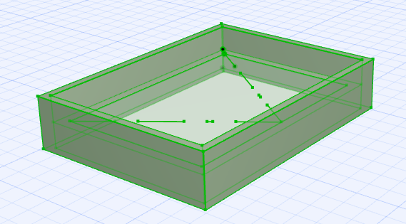

①平面図で、スラブツール等を用いてパネル(窓)を作成します。
※枠サイズが調整できないため、カーテンウォールにはめ込むパネルサイズで作成します。
※吊元等の表現はモルフツール(ポリゴン)で入力します。

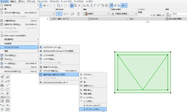

②作成したスラブを選択し、「ファイル」→「ライブラリとオブジェクト」→「選択内容に名前を付けて保存」→「カーテンウォールパネル」を選択し、名称を付けて埋め込みオブジェクトとして保存します。
