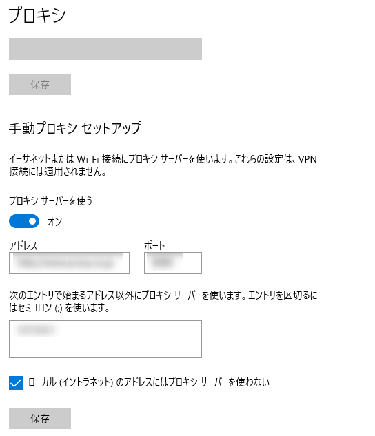

スタートメニューの歯車を押して設定を開き、「ネットワークとインターネット」>「プロキシ」から設定を確認します。
手動プロキシを使用している場合はここの「アドレス」「ポート」をメモして下さい。
セットアップスクリプトを使用している場合は、IT管理部署等にプロキシのアドレスとポート番号を問い合わせて下さい。

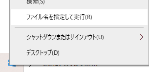

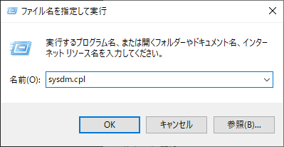

スタートボタンを右クリックして、出てきたメニューから「ファイル名を指定して実行」を選択します。
sysdm.cplと入力してOKを押します。

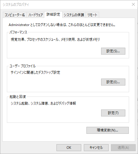

「システムのプロパティ」ウィンドウが開くので「詳細設定」タブを開きます。

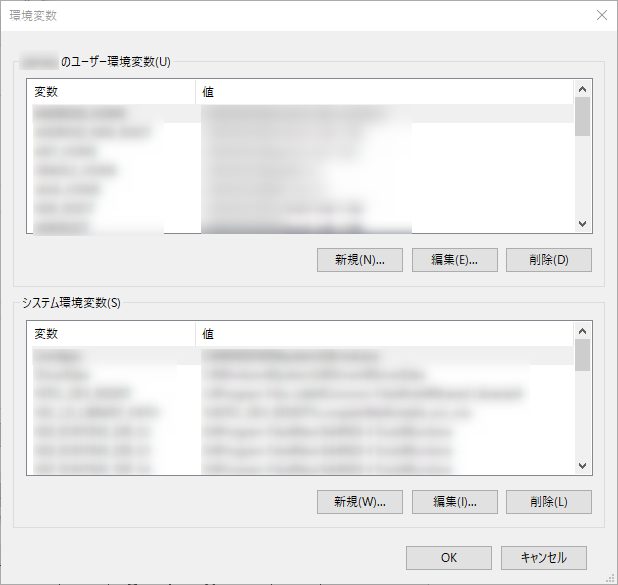

右下の「環境変数」ボタンを押して環境変数ウィンドウを開きます。

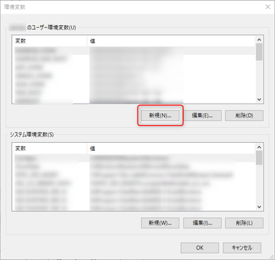

上段、「(ユーザー名)のユーザー環境変数」の「新規」ボタンを押します。

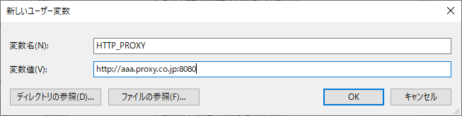

「新しいユーザー変数」ウィンドウが開くので「通常のプロキシ設定の確認」で調べた情報を元に半角で以下のように入力します。
変数名/HTTP_PROXY
変数値/(プロキシのアドレス):(ポート番号)
例えばプロキシアドレスがhttp://aaa.proxy.co.jpでポートが8080の場合は
です。

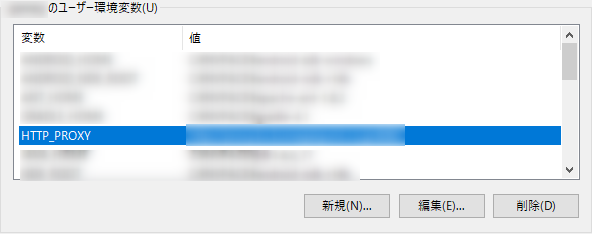

OKを押すと下のように登録されます。

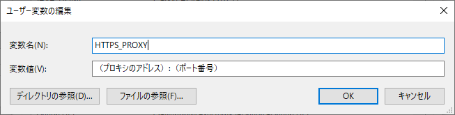

同様に以下の2つも登録します。
変数名/HTTPS_PROXY

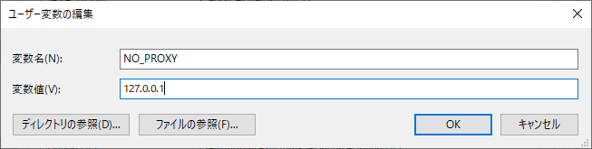

変数名/NO_PROXY
変数値/127.0.0.1
