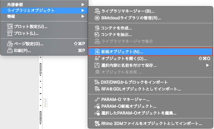

1.ラベルを新規作成
ファイル → ライブラリーとオブジェクト → 新規オブジェクト
新規オブジェクトをクリックすると、GDLの作成画面が表示されます。

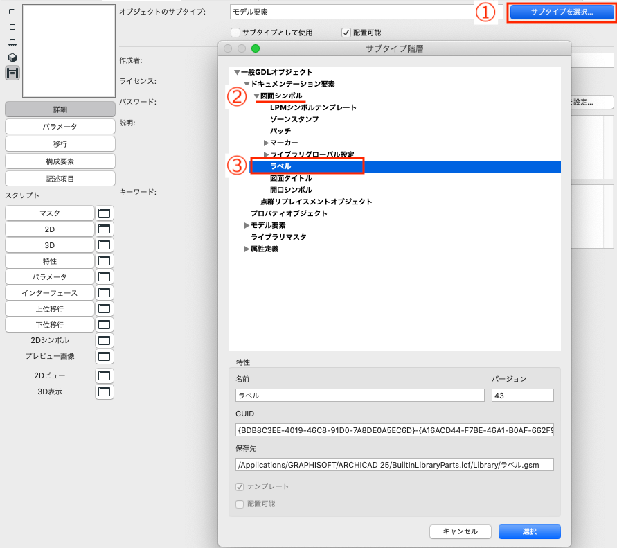

続いて、GDLをラベルとして使えるように設定します。
①サブタイプを選択 → ②図面シンボル → ③ラベル → 選択

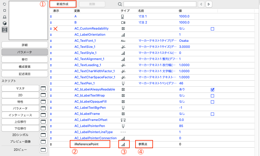

2.参照点のパラメータを作成
パラメータ画面から新規作成をクリックし、変数名を「iReferencePoint」とします。
タイプは、「整数」、名前は、「参照点」とします。
(Tips 一番下のパラメータを先にクリックした状態で新規作成する事で、一番下に作成されます。)

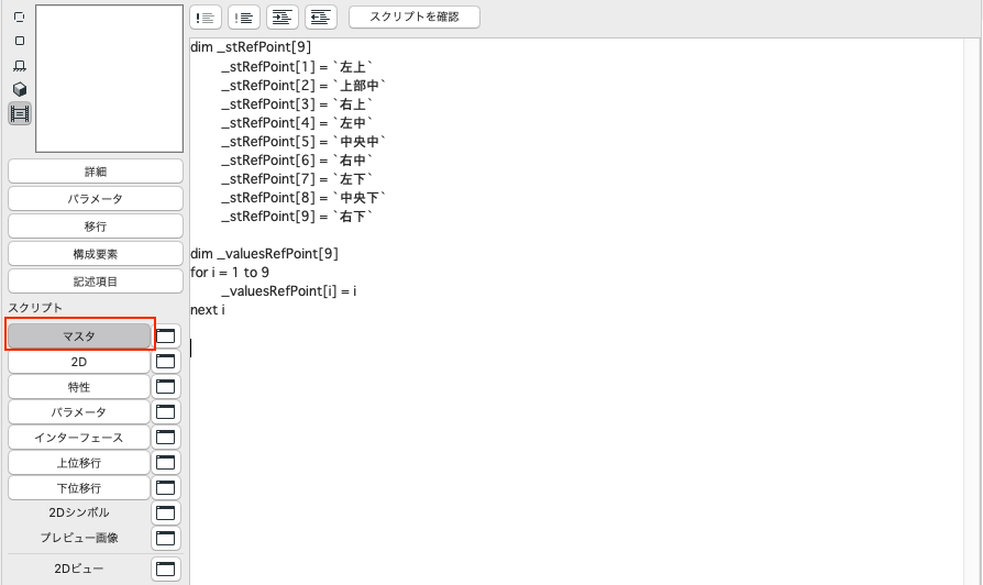

続いて左側のメニュー中の[マスタ]をクリックして開きます。
以下をコピーして貼り付けます。

[マスタ]の画面では、この様になっています。

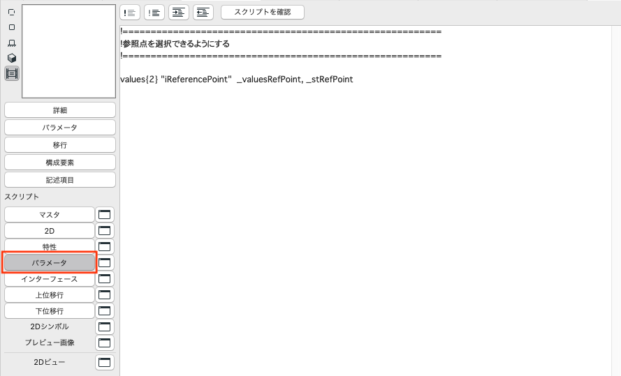

次に、左側のメニュー中のスクリプト内の[パラメータ]をクリックして開きます。
以下をコピーして貼り付けます。
!参照点を選択できるようにする
values{2} "iReferencePoint"  _valuesRefPoint, _stRefPoint
[パラメータ]の画面では、この様になっています。

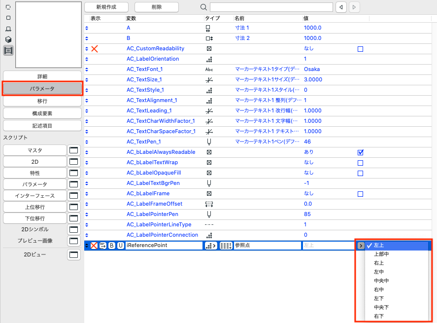

画面左のメニュー中上側の[パラメータ]を開き、最初に作成したパラメータ「iReferencePoint」を確認すると、参照点が[マスタ]と[パラメータ]で追加した内容で選択出来る様になっている事を確認します。

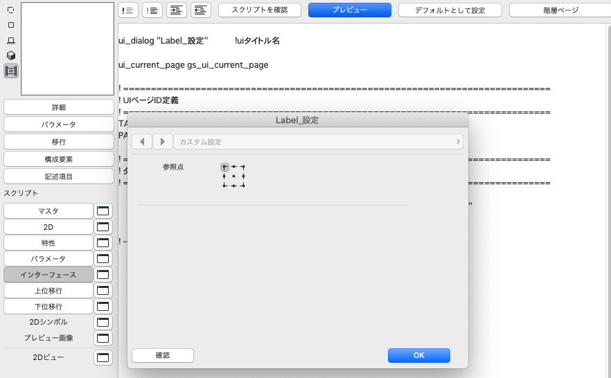

3.インターフェーススクリプトを作成
目的のクリックして直感的に選択出来る様にする為には、左側メニュー中の[インターフェース]にスクリプトを書いていきます。
左側のメニュー、スクリプト内の[インターフェース]をクリックして開きます。
以下をコピーして貼り付けます。

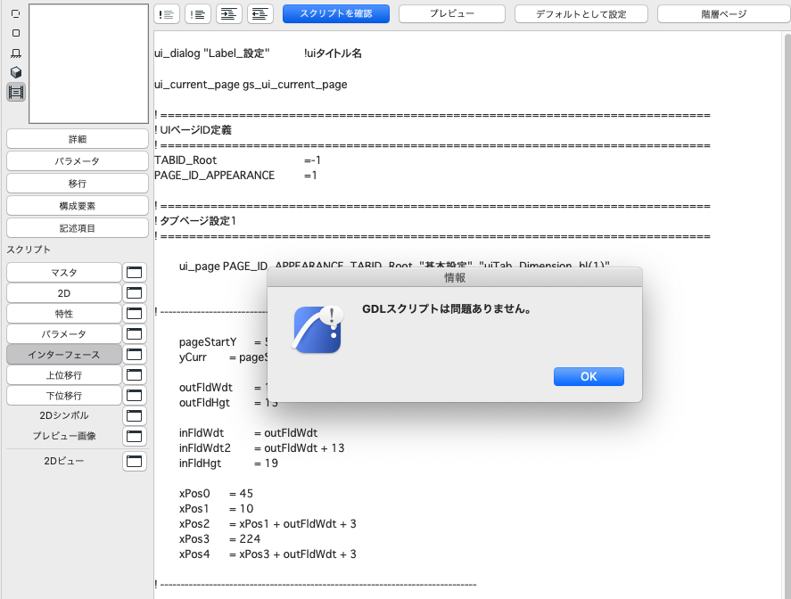

上側のタブから[スクリプトを確認]をクリックして、スクリプトに問題がないかを確認します。
上側のタブの[プレビュー]で参照点が表示されるかを確認します。

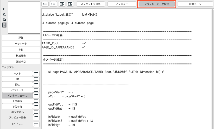

最後に上側のタブの[デフォルトとして設定]をONにして完成です。
