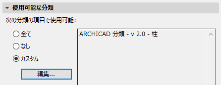

忘れずに「使用可能な分類」を設定して「OK」します。

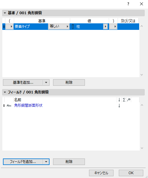

新規一覧表を作成し、「フィールドを追加」から先程作ったプロパティを設定します。
すると、下記のように一覧表上に整形された表現で表示されます。
