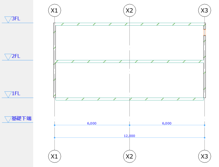

断面図で通り芯の長さを調整する

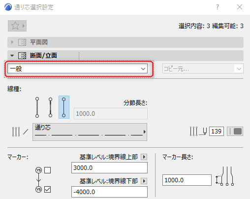

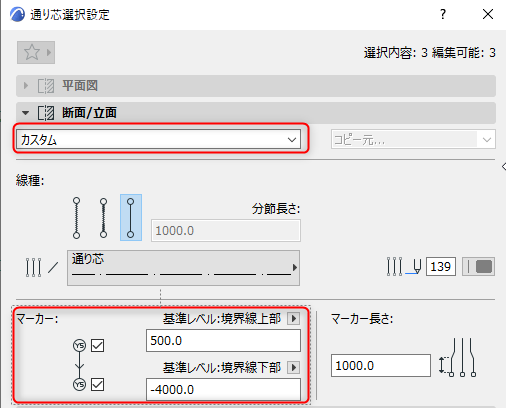

断面図ウィンドウを開いて、通り芯を選択し、通り芯の設定ダイアログを表示します。
断面/立面設定で、通常は「一般」となっていますが、『カスタム』に切り替えた後に、マーカーの設定を変更します。
今回は通り芯の上部にも符号を表示し、建物の境界上部(表示されている最も高い部分)からのオフセット値を変更しました。

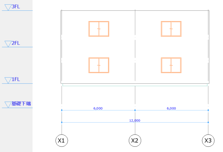

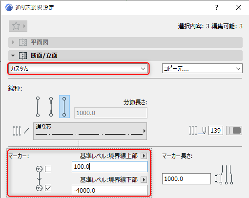

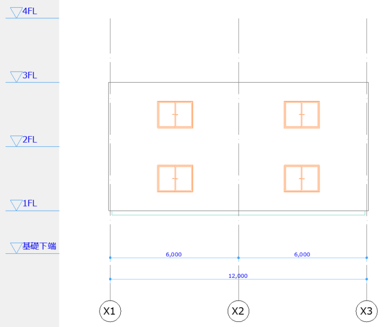

別の立面図ウィンドウを開きましょう。
通り芯の設定は先程の断面図とは異なりますね。では同じ様に通り芯を選択して、設定ダイアログを開きます。
ここでも、「カスタム」設定となっていますので、ここでは上部の符号はなし、オフセット値は100とします。
(比較するために極端にしました。)
これで断面とは異なる設定ができました。これは立面、断面のひとつひとつに設定をすることができます。

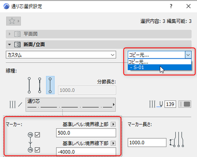

そこで気になるのが、立面図での通り芯設定のダイアログにあった、「コピー元」ですね。
さきほど断面ウィンドウで設定した値がコピーされていることがわかります。
断面図で設定をした内容を、立面図でコピーをすることができますので、同じ設定をしたい場合は、断面で
設定しておいてコピーをするという方法を試してみてください。
