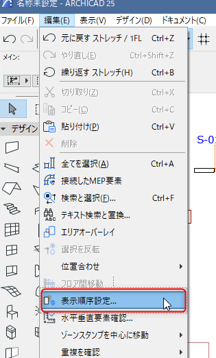

FORWARDツールをインストールしていると、「表示順序設定」というツールがあります。
「編集」→「表示順序設定」です。

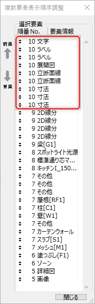

入力されている要素をすべて選択し、「表示順序設定」を開いてみます。
この順番は入力順ではなく、図面化する時に書き込みを行う「ドキュメントツール」や「ビューポイント」に入っている、文字やラベル、展開図や寸法といった要素が、必ず優先される[10番]という数字が割り当てられます。
その下に、線分ツール(線、ポリライン、円・円弧)が[9番]に割り当てられます。
これは必ずこの様に、優先されるものが決まっています。
下から見てもらうと、ゾーンや塗りつぶしは、スラブの下にあり、その上に壁や柱などが来るようになっているので、普通に書いていて困らない仕組みになっています。

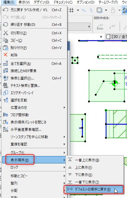

「一番上に表示」を乱発してしまうと、順番自体が複雑になってしまうので、最初に戻したいという場合は、
「編集」→「表示順序」→「デフォルトの順序に戻す」 とすると、当初の表示No.が、ラベルや文字等の[10番]から順番に並び直しになるので、そこから仕切り直して整理をしてください。
