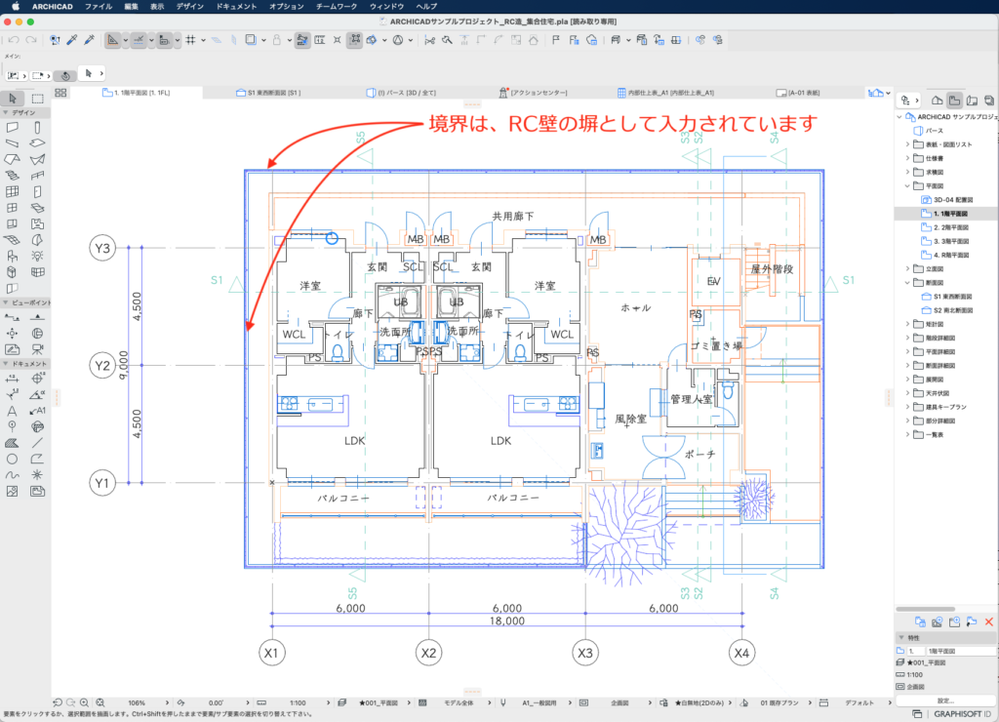

平面図では、境界はRC壁の塀として入力されています。

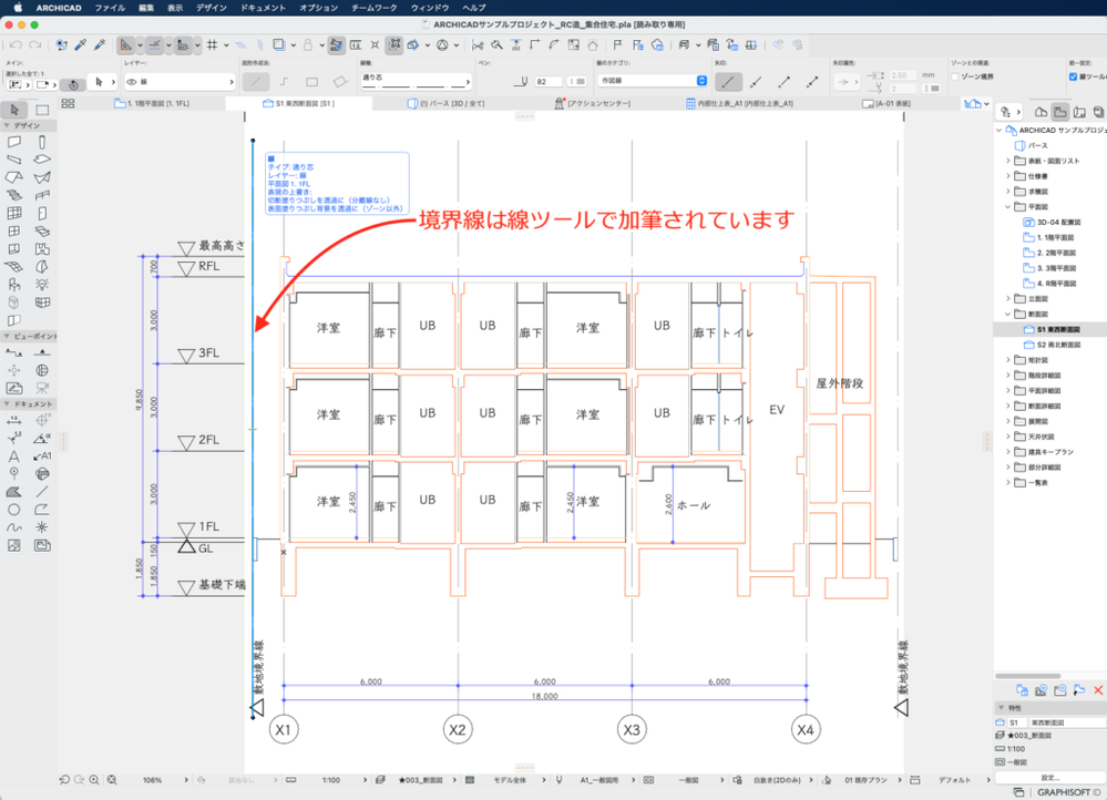

S1断面を見てみると、境界線は線ツールで加筆されています。
通り芯ツールの設定
早速通り芯ツールを利用して作図してみます。
1.通り芯ツールを選択
2.平面図で全体を表示する位置にチェックする。
3.マーカは全て無し
4.断面/立面でも全体を表示する位置にチェックする。
5.断面/立面のマーカーも全て無し
平面図に配置する
わかりやすい様に境界から1M外側に書き込んでみました。
次に断面図で確認してみます。
断面図確認
断面図に反映されています。
通り芯ツールを利用して境界線を作図する事によってどの断面からでも自動で表示されるので、作図ミスを防ぐ事ができて良いと思います。
