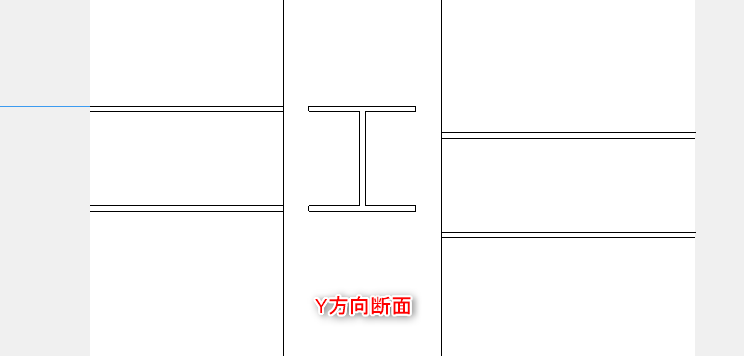

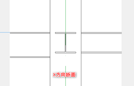

柱梁を入力後、ダイアフラム厚・間隔を検討する場合、断面図で見るのが適当だと思いますが、通常の断面図の設定では反対側の梁が見えないためX方向・Y方向の2方向から作成する必要があります。
ここから本題
これでは作成に手間も掛かるし、接続する4本の梁が同時に見えないので関係性を確認しづらいかと思います。

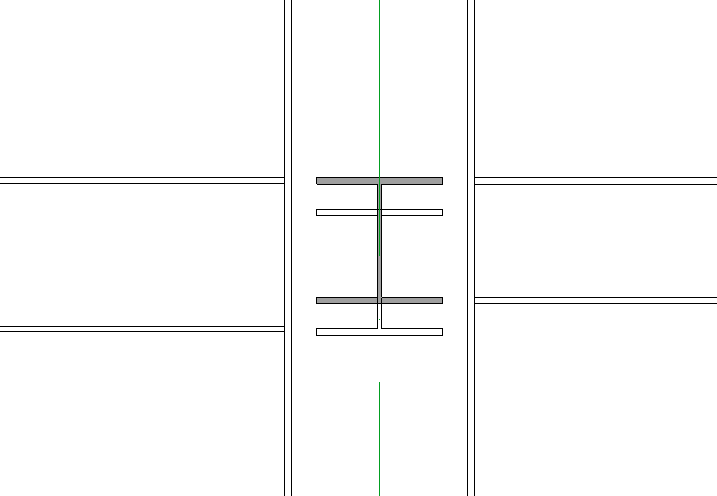

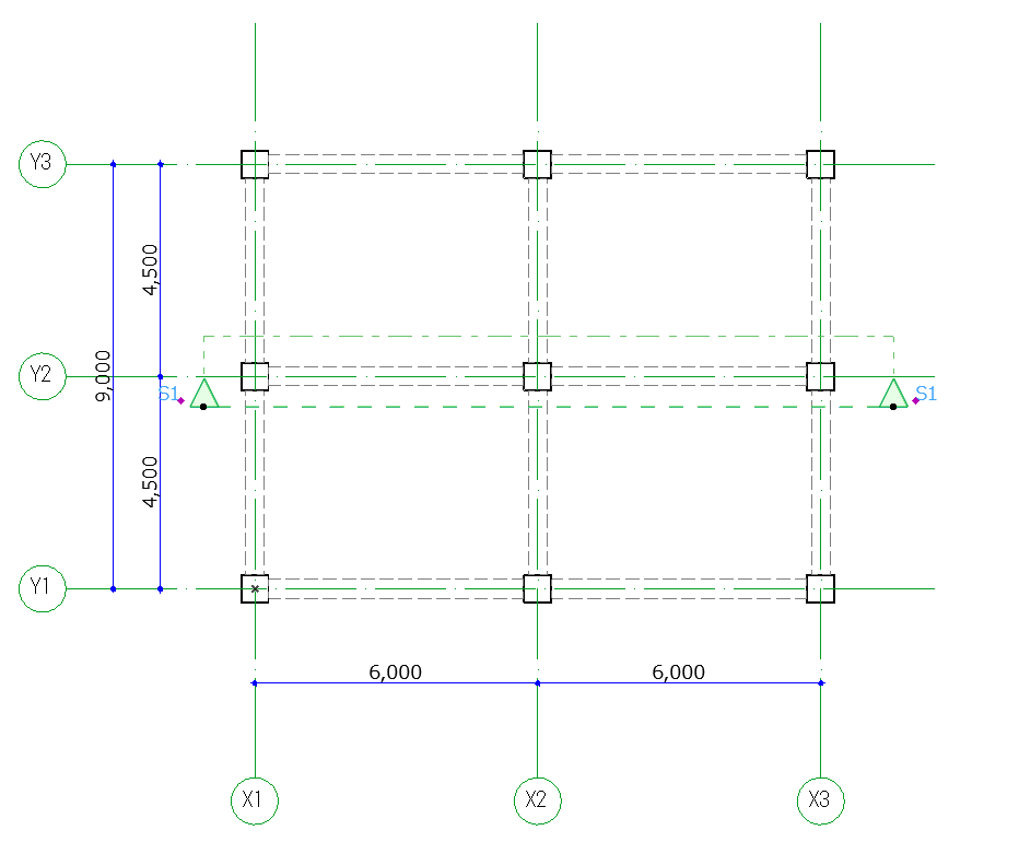

1)断面図の配置
「水平範囲:有限奥行き」で通り芯手前に断面図を設定します。

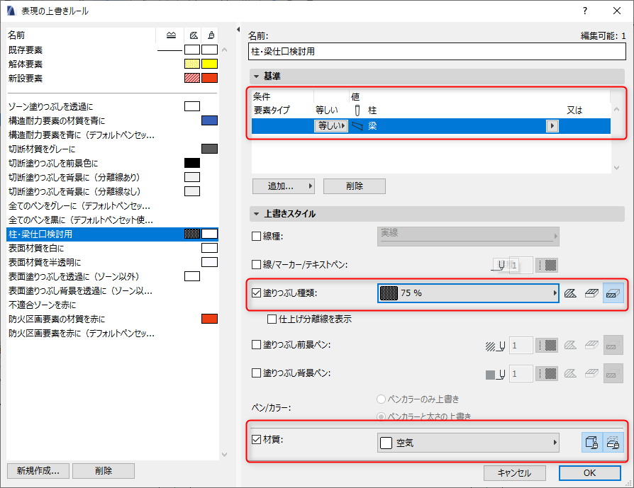

2)表現の上書きの設定
「表現の上書き」を下記の設定で作成します。
ポイントは塗りつぶしを断面のみにしていることと、材質を「空気」(透明)にしていることです。

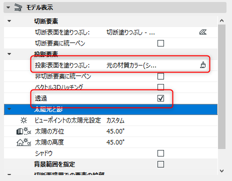

3)断面図の設定
「断面図設定」を開き、投影要素-投影表面を塗りつぶしを「元の材質カラー(シェードなし)」にして、透過のチェックを入れてます。

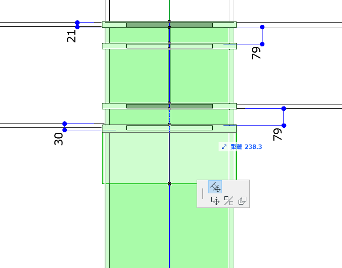

4)完成
手前の梁は塗りつぶされ、柱の向こう側の梁も見えます。

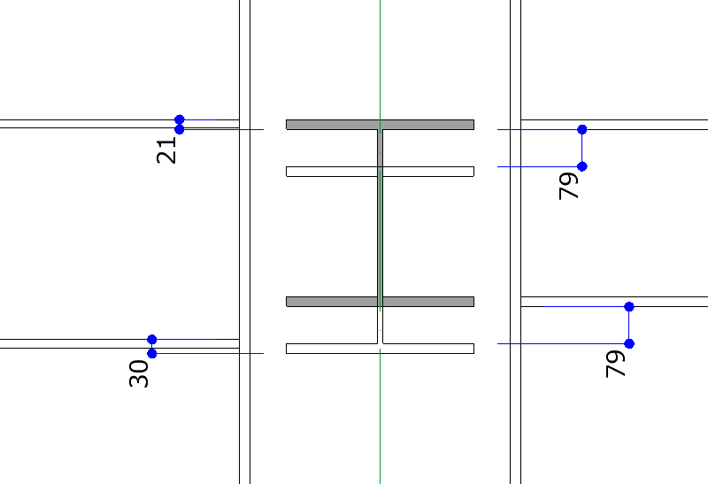

5)検討
必要な部分に寸法を入れれば、ダイアフラムそのものを作図しなくても検討が可能です。
(ちなみにこの図の場合ではフランジの間隔が79mm<150mmのため宜しくないですね)

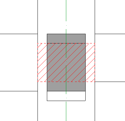

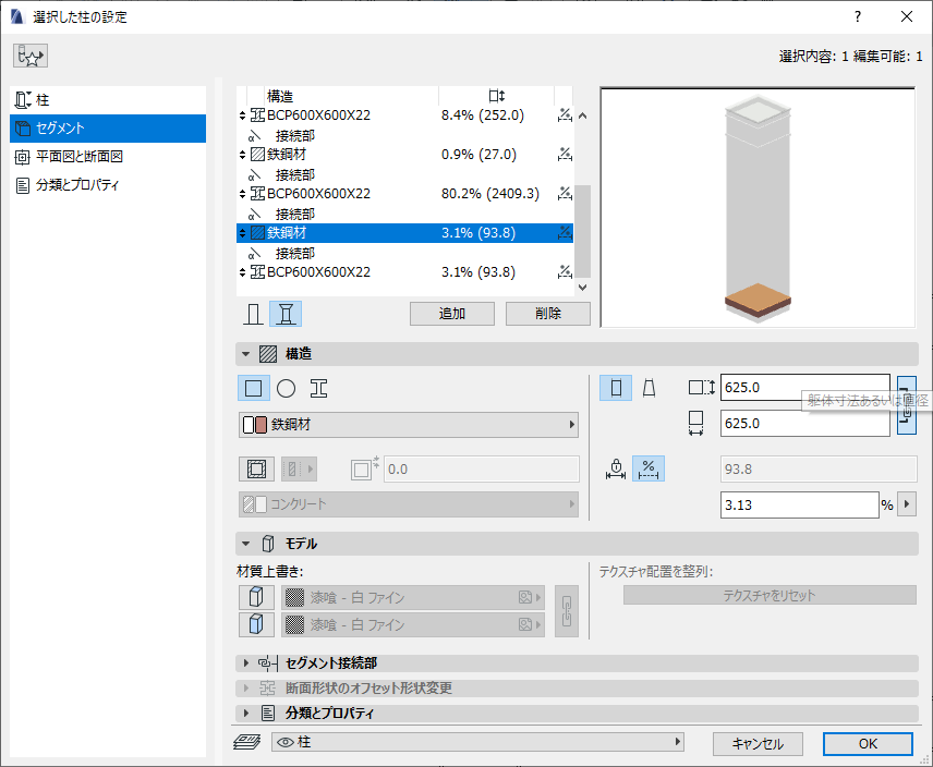

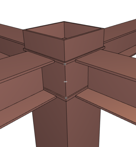

1)ダイアフラムのモデリング
ダイアフラムもモデリングをしたい場合は、必要な枚数分のセグメントを設定して
断面上で柱を選択して「セグメント接続部を移動」で位置を調整すれば簡単です。

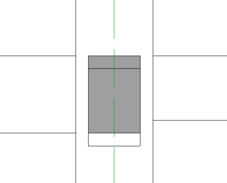

2)RCの場合
RCも同様の設定で表示できます。
一般的に、フープのピッチが緩和される仕口範囲(一番低い梁天端~一番高い梁下端)を検討可能です。
