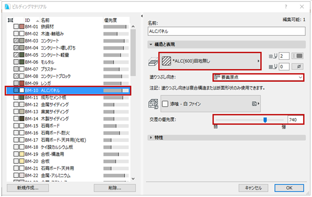

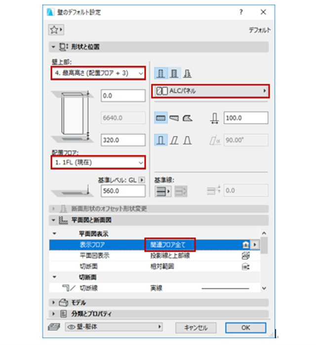

①ALCの外壁を壁ツールで入力します。各フロアで分割せず1枚の壁として入力します。1FLでの入力時に壁上部を「最高高さ」とリンクさせ、平面図と断面図パネルの平面図表示の表示フロアを「関連フロア全て」に変更します。
壁のビルディングマテリアルは「BM-10 ALCパネル」(交差の優先度740)とします。
[構造と表現]では「*ALC(600)目地無し」を選択します。
これは平面図と断面図でALCの切断面の表記が@600になるように作成しています。設定は下図を参考にして下さい。(コンクリート-軽量2を複製して作成しています)

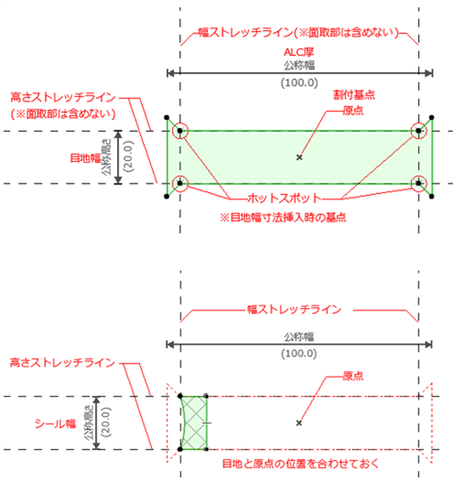

②目地(空洞部分)を様々な目地幅に対応出来るよう、断面形状で作成します。
ビルディングマテリアルはBM-66一般(交差の優先度999)を使います。
ALCパネルより交差の優先度を高くしておきます。モデルと立面図の表示では入力した目地を非表示にしますので隙間が発生します。隙間を埋めるためにシール部材を別に断面形状で作成します。作り方は下図を参考にして下さい。
断面形状の登録は下記の4種類になります。
それぞれの使用項目を 縦部材は「柱」、横部材は「梁」で登録します。

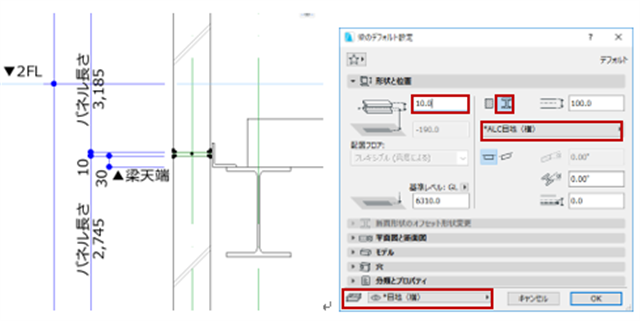

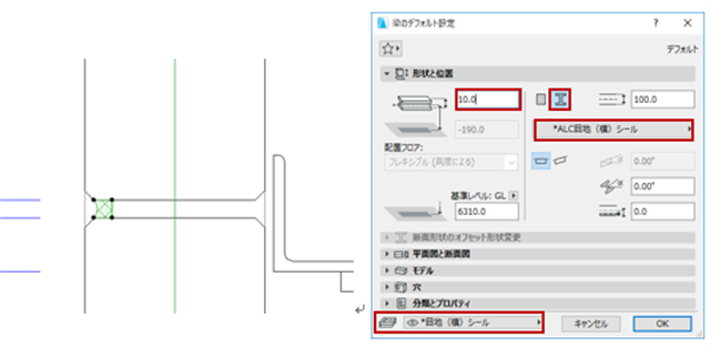

④断面図で高さ方向のALCパネルの割付をし、梁ツールでモデルに横目地を入力します。
断面形状は「*ALC目地(横)」を選択し、レイヤは「*目地(横)」とします。
(※横目地はフロアごとに入力します)
同様に横目地のシールも入力します。
断面形状は「*ALC目地(横)シール」を選択し、レイヤは「*目地(横)シール」とします。

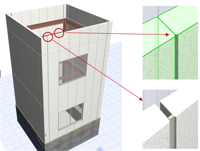

⑤モデルを確認します。

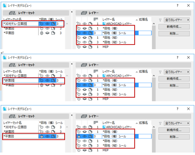

「*目地(横)」「*目地(縦)」レイヤを非表示にし、
「*目地(横)シール」「*目地(縦)シール」レイヤを表示にします。
非表示の目地部分は交差の優先度がALCパネルより高いため、ALCパネルは欠損した状態で表示されます。

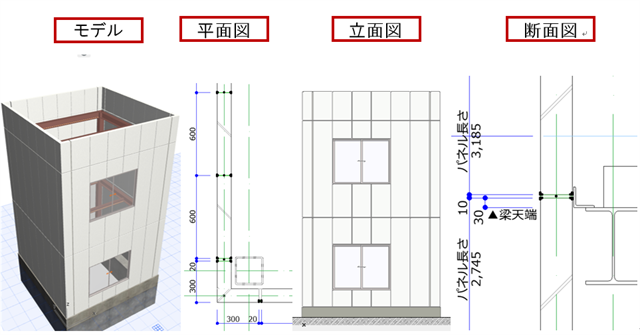

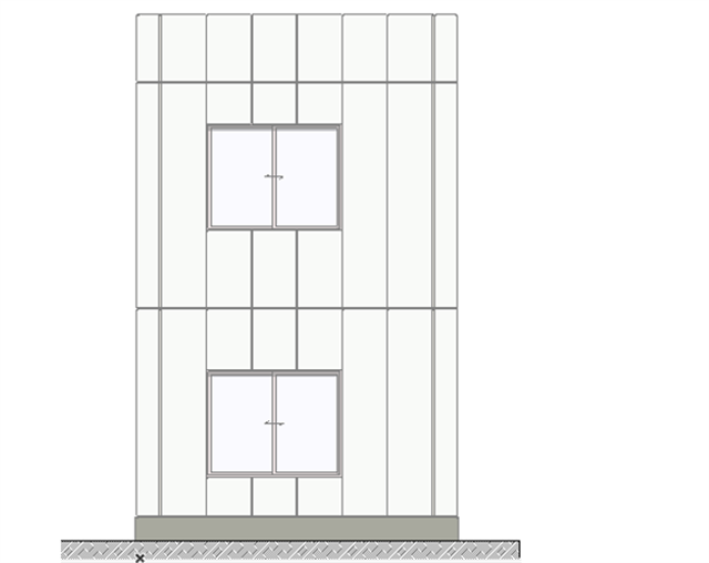

⑥同じレイヤの状態で立面図を見ると、欠損した目地部が輪郭線となり、ALCパネルに目地のラインが表示されます。この方法なら窓と干渉する目地は非表示なので影響を及ぼさず、開口部ごとに目地をカットする必要がありません。
各図面のレイヤセットの表示は下図を参考にして下さい。
「*目地(横)シール」「*目地(縦)シール」レイヤの包絡グループは番号を変更し、シールだけで包絡が完結するようにします。
