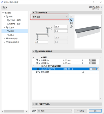

1. 仕上げを「標準 踏面」と「標準 蹴上」にする

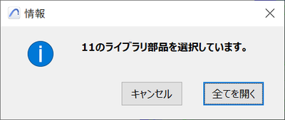

2. 階段を選択し、Ctrl + Shift + Oで開く。下記のメッセージが出るので「全てを開く」を押す。

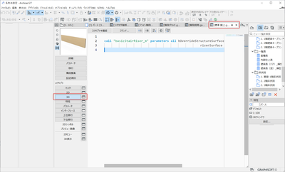

3. 開いたタブの中から「標準 蹴上」を開き3Dスクリプトを開く

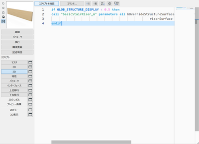

4. 下記のcall文の前後に
call "basicStairRiser_m" parameters all bOverrideStructureSurface   = ac_bOverrideStructureSurface,
                                           riserSurface    = ac_riserSurface
下記のスクリプトを追加する
if GLOB_STRUCTURE_DISPLAY < 0.5 then
endif
追加したもの

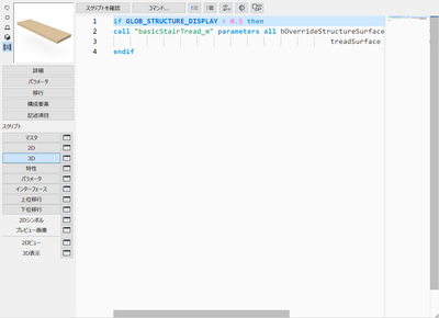

6. 「標準 踏面」も同様に編集して「標準 踏面2」という名前で保存する

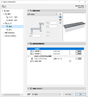

7. 階段の設定に戻り、踏面と蹴上をそれぞれ作成した「標準 踏面2」「標準 蹴上2」に変更する

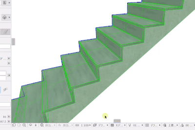

8. この設定をすると躯体表示で仕上げON/OFFができる上に、階段の段設定を変えても追従します。
以上。
ただし、これは①②共通ですが2D表現は躯体表示の設定に関わらず、躯体ラインではなく仕上げラインになることに注意してください。
