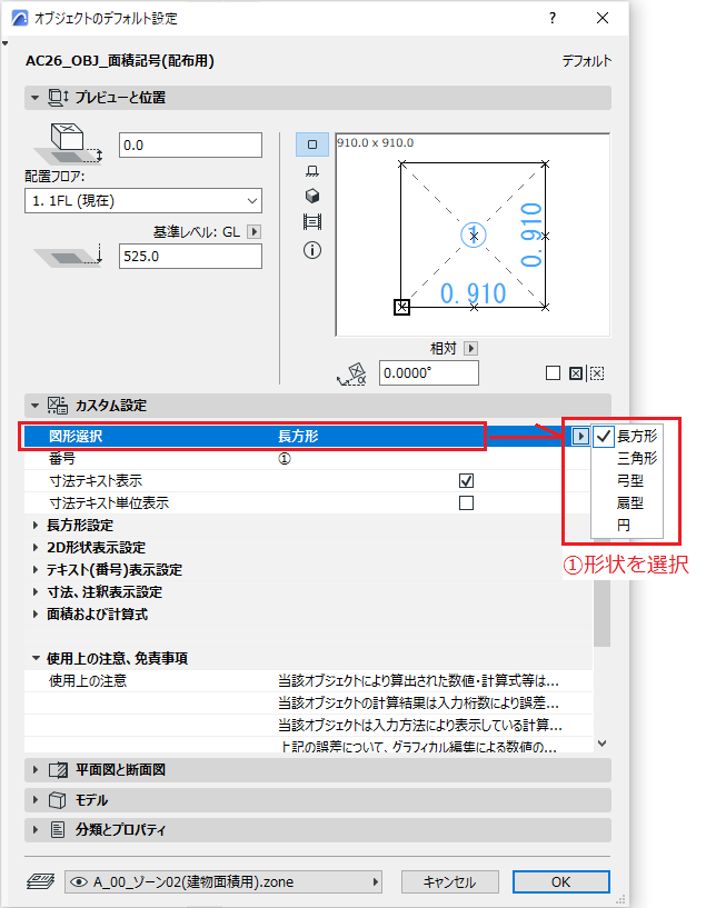

①オブジェクトを選択したら、”カスタム設定” の中の ”図形選択” より図形の形状を選択します。
②図形を選択することにより、各図形の設定が自動で切り替わります。

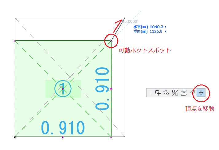

設定をおこなってから、配置することも可能ですが、配置した後でもグラフィカルに編集することも可能です。
(弓型の弦の長さはグラフィカル編集未対応)
配置後、可動ホットスポットによる編集が可能。
(ペットパレットの ”頂点を移動” を選択してください)
