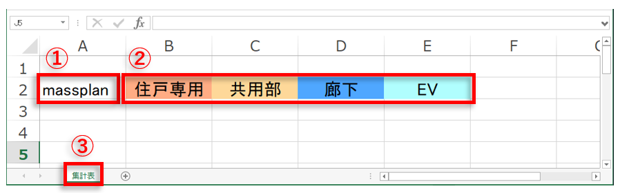

Excelの設定はすごくシンプルで、ステップは次の3つです。
①A列の任意の行に「massplan」と書きます。
②この行のいずれかのセルに「ゾーンカテゴリー名」となる文字を入力して、ゾーンカテゴリの「カテゴリカラー」となる色を「セルの背景の塗りつぶし」に入力します。
③シート名を「集計表」と書きます。
この設定をしたら「MassPlan for ARCHICAD」を使ってArchicadに簡単に設定できます。

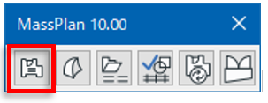

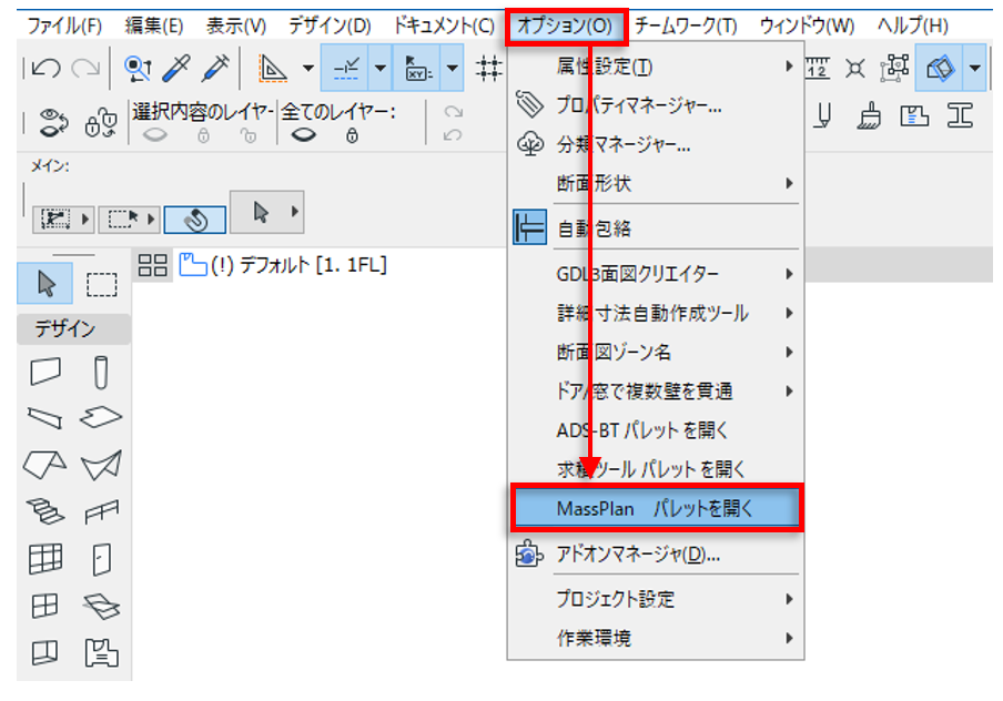

オプション>MassPlanパレットを開く でMassPlanを起動します。
MassPlanパレットを開くと6つの機能のアイコンが表示されます。

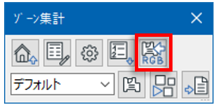

一番左側にあるのが「ゾーン集計」という機能で、ゾーンの面積を集計して面積表を所定のフォーマットに作成してくれます。

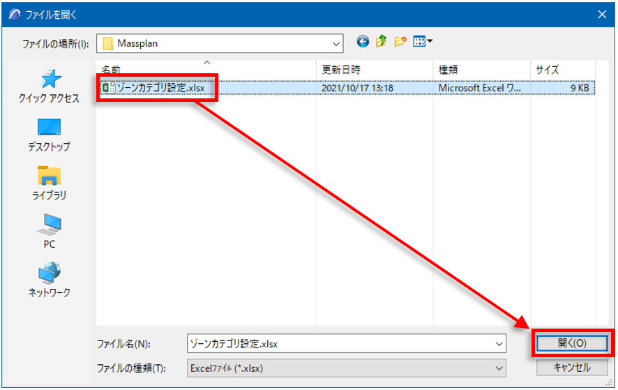

「ゾーン集計」をクリックすると、RGBアイコンの「Easy」という機能でゾーンカテゴリの設定をExcelから流し込むことが出来ます。

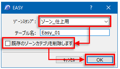

ゾーンカテゴリに設定するゾーンスタンプを選択し、既存のゾーンカテゴリを削除するかを選択したら「OK」を押します。「テーブル名」はゾーンカテゴリと面積分類項目を紐づけるための「変換テーブル」に使われますので適宜名前を付けてください。

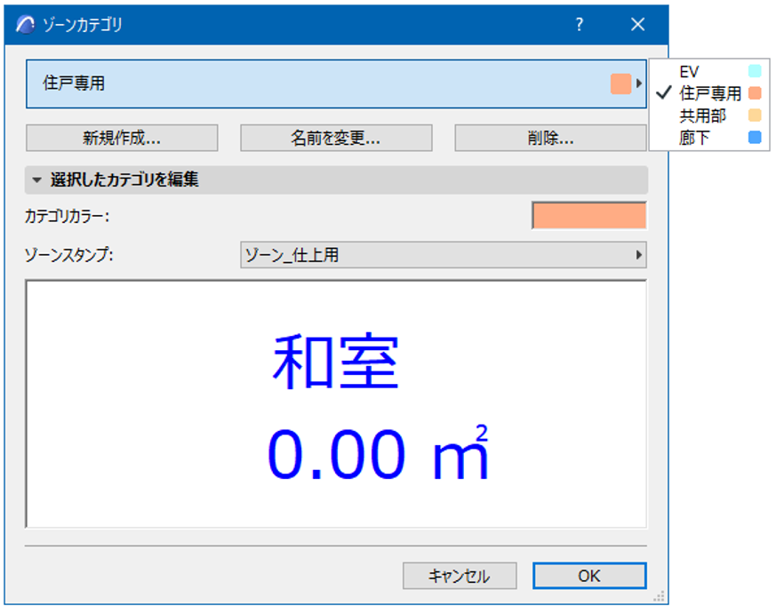

ゾーンカテゴリの設定を見ると、先ほどのExcelで設定したゾーンカテゴリ名とカテゴリカラーが割り当てられています。
