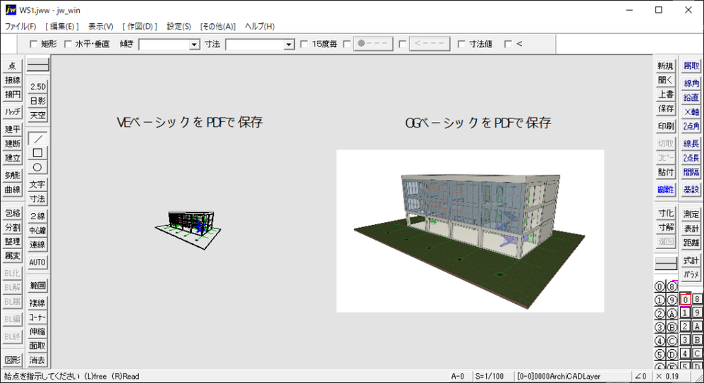

ということで色々試してみましたが、下記方法に落ち着きました。
01.3D表示方法をVEベーシックに変更
02.保存したいアングルにする
03.[ファイル(F)]→[名前をつけて保存(A)..]でPDFで保存する
04.ワークシート上で、[ファイル(F)]→[外部参照]→[外部図面を配置(P)]にて、先程のPDFを読み込む。
05.読み込んだPDFを[右クリック]→[分解(E)]、[分解後、元の要素も保存]のチェックを外して[OK]!
分解前
分解後
VEベーシック                                           OGベーシック
ここから、VIPサービスのアドオンになりますが、ワークシートを名前をつけて保存で、jw_cadを選択してください。
ちゃんと線として変換出来てます。
何に使えるかわかりませんが、試してみて下さい。
