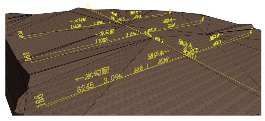

3D画面で敷地勾配の打ち合わせを行うために作成したGDLを配布致します。

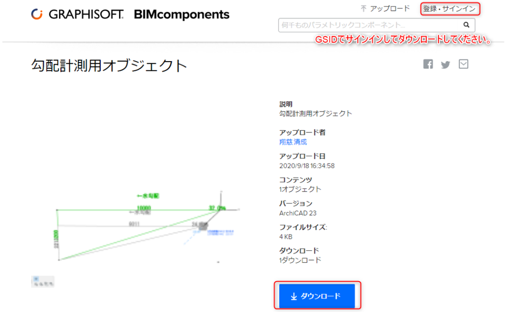

ダウンロードは、Bimcompornents.com よりダウンロードいただけます。
※個人利用目的で作成したものになりますのでサポート、保証等は出来かねます。ご了承の上ダウンロードをお願い致します。
GDLの中身を編集することに関しては、二次配布目的でないならOKです。

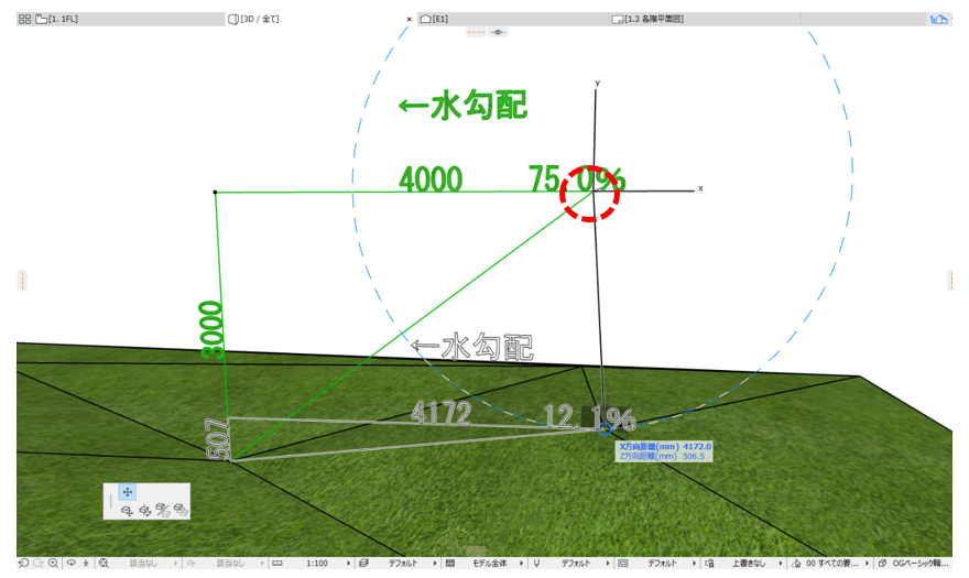

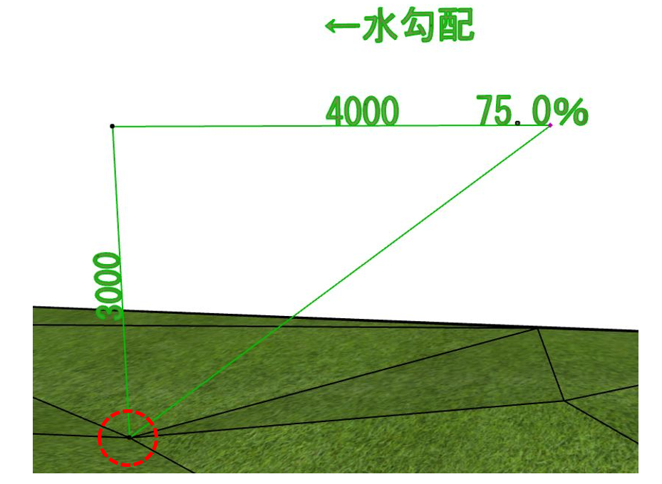

勾配を計測したいポイントにオブジェクトを置きます。
(吸引コマンドを利用すると便利です)
右上にホットスポットがあるので、そちらでポイントを調整します。
(※回転には対応させてないので、手動で回転させてください。)

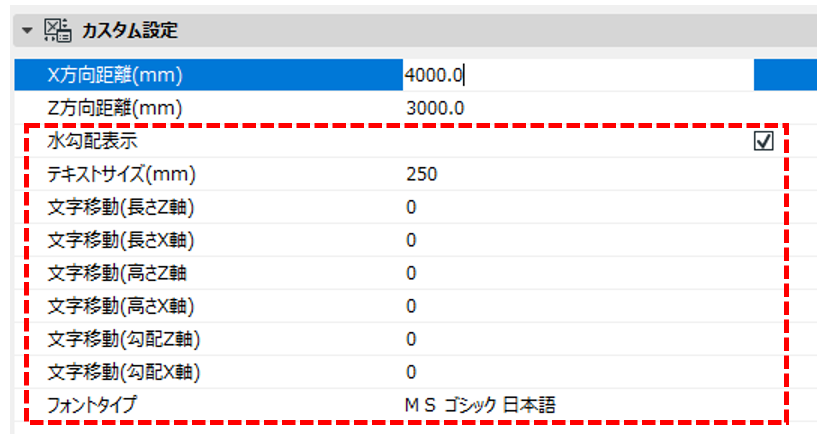

オブジェクトの設定を開き、寸法値等の文字の移動、「水勾配文字」の表示、フォント、文字サイズ等設定画面から行えます。
文字の移動についてはホットスポット配置しようかとも思いましたが、オブジェクトのホットスポットがあちこちに散乱してしまったため断念。

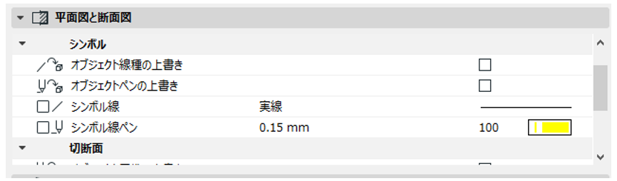

3Dの線や文字の色については、設定の「シンボル線ペン」から変更できます。(材質の上書きでも可)
