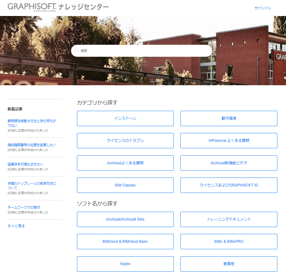

GRAPHISOFTナレッジセンターでは、サポートでよくお問い合わせのあるものを掲載しておりますので
なにかわからないことがありましたら、ぜひナレッジセンターをご利用ください。
※右上にサインインとありますが、サインインなしでご利用ください。
