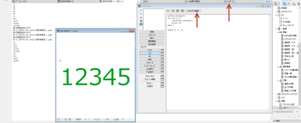

これが作業画面↓
お気づきになるだろうかタブバーに[レポート]があるのが・・

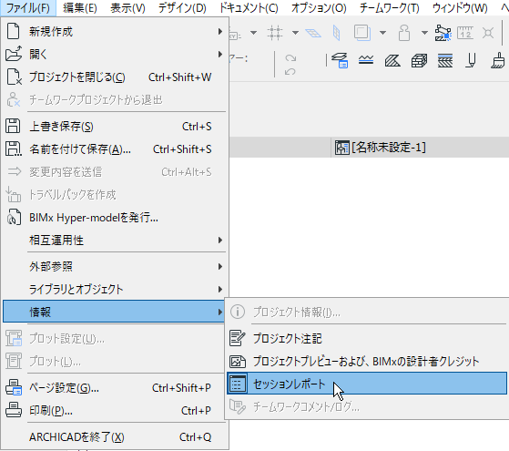

出し方は、「ファイル」/「情報」/「セッションレポート]をだすだけ

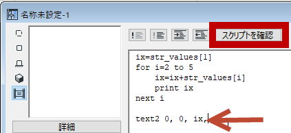

おそらくみなさん[スクリプトを確認]を押して、エラーチェックするはずです
あえて「,」をいれてエラーを出してる状態で、[スクリプト確認]

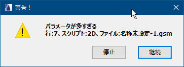

エラーがでて、びっくりします!
7行目のパラメータが多いということなんですが、[停止]、[継続]のどちらかをおします

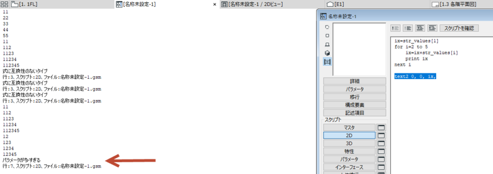

レポートにすぐさま、メッセージが残るので、チェックがしやすくなります
コンピュータと会話してる感じ?
レポートなので、保存もできるし便利ですよ
