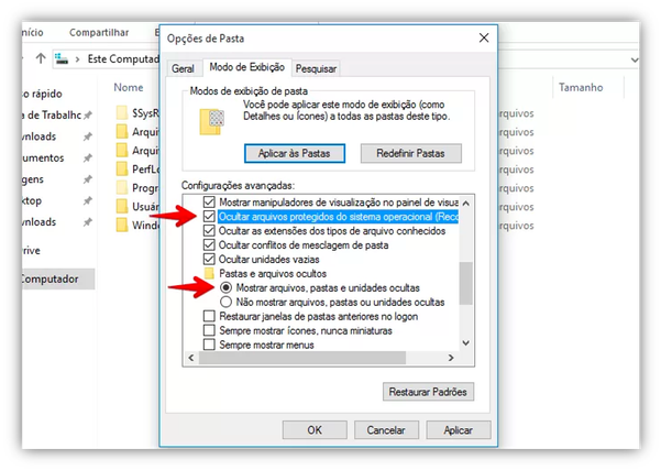

Torne a pasta AppData Visível. Geralmente a pasta AppData está oculta por padrão. Você pode mostrar arquivos e pastas ocultos. Para fazer isso, você precisa abrir o Painel de Controle e ir para as Opções do Explorador de Arquivos. Abra a guia Exibir e, em Arquivos e pastas ocultos, marque o segundo botão de opção mostrado na imagem abaixo:
