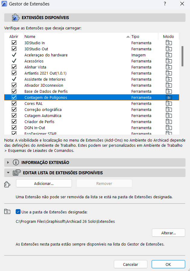

Instalei o goodies com todas as extensões habilitadas, porém o contador de polígonos não aparece na aba de paletas. Para aparecer eu preciso desabilitar e habilitar a contagem de polígonos no gestor de extensões. Porém, quando fecho o arquivo a paleta de contagem de polígonos some novamente.
A minha versão do Archicad Solo 26 está atualizada.

Olá, @Alessandra-Santos
Obrigada por compartilhar sua dúvida na Graphisoft Community!
Isso pode estar ocorrendo devido a uma mudança de engenharia no software. Para resolver, você precisa reparar o ArchicadNeste artigo você pode aprender o passo a passo do processo.

Sim, reparar o Archicad resolveu o problema.
