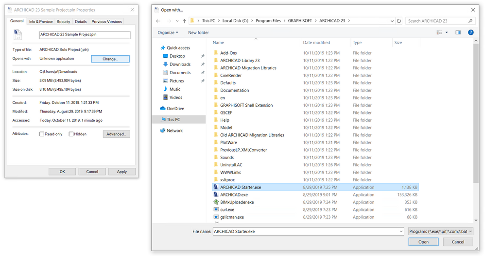

Procure um projeto Archicad em seu computador, clique com o botão direito nele e abra sua caixa de diálogo Propriedades. Na guia Geral, clique no botão "Alterar" na linha do "Abrir com" para abrir a lista de aplicativos que podem ser escolhidos como padrão para esse tipo de arquivo. Se o Archicad não estiver na lista, clique em "Mais aplicativos", role para baixo e escolha a opção "Procurar outro aplicativo neste PC". Localize e selecione Archicad.exe na pasta de instalação do Archicad e clique em "Abrir" para voltar à caixa de diálogo Propriedades. Clique em "OK" aqui para enviar as alterações. Isso deve ser feito com todos os tipos de arquivo que você deseja associar ao Archicad.

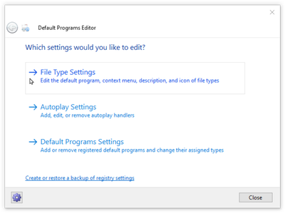

Se a maneira descrita acima não funcionar em seu computador, você precisará de um aplicativo externo para fazer as modificações necessárias no registro. Um aplicativo que certamente pode fazer isso é o "Default Programs Editor" disponível aqui. Faça o download, descompacte, inicie-o e siga estas etapas:
1. Selecione as configurações de tipo de arquivo.

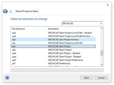

3. Selecione as extensões a serem alteradas - seleção múltipla permitida. Você pode usar o campo pesquisar para encontrar tipos de arquivo com Archicad em seu nome.
4. Exclua todos os Archicad registrados nas extensões selecionadas, se houver.

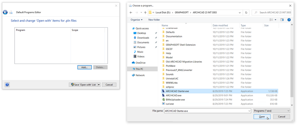

5. Clique no botão "Adicionar" e procure Archicad Starter.exe na pasta de instalação do Archicad.

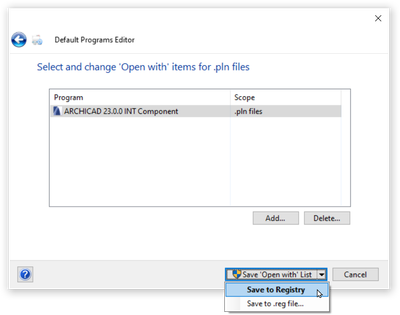

6. Selecione a opção "Salvar no registro" no menu suspenso clicando na seta para baixo à direita do botão "Salvar" aberto com lista.
7. Depois de associar com sucesso o Archicad para os tipos de arquivo selecionados, feche o aplicativo.
