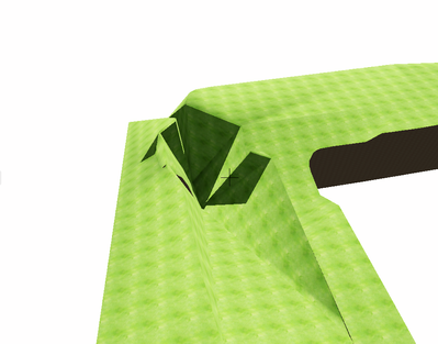

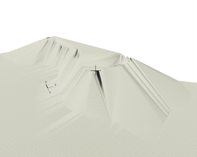

Também estou notando que um erro no Archicad 27 ao gerar os polígonos de terreno. Nem todos pontos da curva de nível vão para a altura correta, ficando serrilhado.

Sobre o terreno segue uma imagem:

Você consegue verificar se por acaso a seleção das suas curvas de nível, estão, de fato agrupadas? Ou seja, se suas linhas de curva de nível realmente são uma linha única que permita com que, quando você selecione ela para colocar altura, você consegue dar sempre a mesma altura?
Ou verificar se você consegue achar esse ponto no 3D em planta pra verificar se ele de fato está com altura certa... às vezes tem algum ponto duplo, BEM próximo de algum outro ponto, e pode acontecer de esse ponto estar zerado (sem estar na curva de nível)

Sim. As linhas ficam duplicadas. Se eu seleciono a malha aparece alguns pontos, se eu seleciono perto da curva aparecem os mesmos e mais alguns. Acabei arrumando manualmente. Teria como evitar que isso acontecesse? Eu só tive esse problema depois que instalei o Archicad 27.
