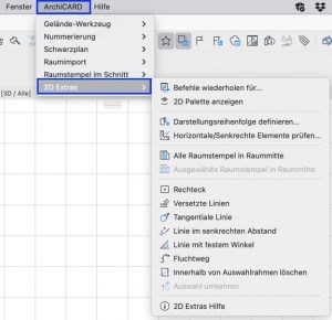

Nach der Installation ist das Add-on "2D Extras" im Archicad Menü "Servicevertrag" zu finden.

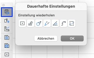

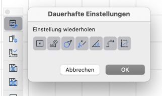

Befehle wiederholen für.....
Hier können dauerhafte Einstellungen vorgenommen werden, die häufiger gebraucht werden:
2D Palette anzeigen
Sie können die Befehle direkt über das Menü >Servicevertrag >2D Extras aufrufen, oder Sie können die Befehle auch über eine separate "2D Extras- Palette" aufrufen: >Servicevertrag >2D Extras >2D Palette anzeigen.

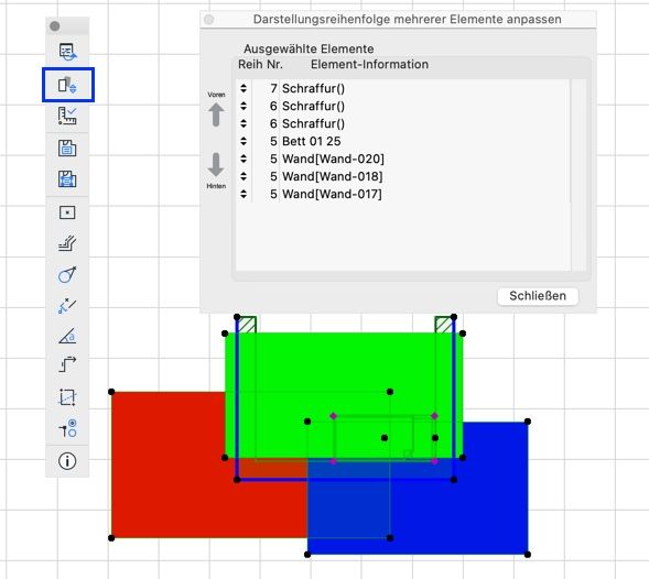

Darstellungsreihenfolge definieren
Sie finden den Befehl unter dem 2. Icon in der 2D Extras Bedien-Palette.
Die Auflistung erfolgt über die Elementnamen und der entsprechenden Nummern der Darstellungsreihenfolge.
Sie können anhand der Schieberegler die Darstellungsreihenfolge selbst definieren, indem Sie die einzelnen Elemente in die richtige Position bringen: je weiter oben in der Liste das Element steht, desto weiter liegt das Element im "Vordergrund".

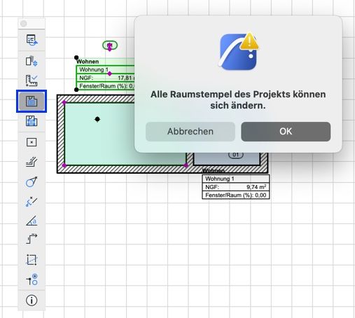

Alle Raumstempel in Raummitte
Sie finden den Befehl unter dem 5. Icon in der 2D Extras Bedien-Palette.
Mit diesem Befehl lassen sich alle Raumstempel-Texte automatisch in die Raummitte bewegen. Dabei gibt es 2 Optionen/Befehle in der Palette:
Befehl 1 (5. Icon auf der Palette): entweder man verschiebt nur einen einzelnen "ausgewählten" Raumstempel-Text:
oder Befehl 2 (4. Icon auf der Palette) man verschiebt alle vorhandenen Raumstempel-Texte auf einen Schlag in die Mitte des Raums.
Bei der Option "Alle Raumstempel des Projekts in Raum- Mitte verschieben" erfolgt noch eine Abfrage, ob dies wirklich gewünscht ist. Hier haben Sie noch die Möglichkeit die Aktion mit "Abbrechen" zu beenden oder aber mit "OK" auszuführen.
Bei beiden Aktionen ist zu beachten, dass der Raumstempel-Text für alle Maßstäbe verschoben wird, nicht nur für den gerade aktuellen Maßstab der zu bearbeitenden Zeichnung.

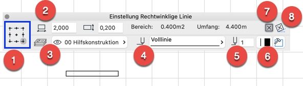

Rechtwinklige Linien
Diese Funktion ermöglicht es Ihnen relativ schnell rechtwinklige Linien zu erstellen.
Sie können über die dazugehörende Palette folgendes bestimmen:
  • 1. den Ankerpunkt des Linienquadrats
  • 2. die Länge und Breite des Linienquadrats
  • 3. die Ebene
  • 4. den Linientyp
  • 5. den Linienstift
  • 6. die Linienfarbe und auch, ob Sie die Linie
  • 7. "horizontal/gerade" erstellen möchten, oder in einem
  • 8. bestimmten Winkel

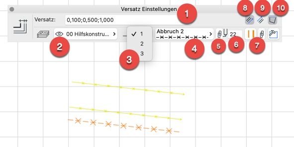

Parallele Linien
Diese Funktion ermöglicht es Ihnen aus mehreren unterschiedlichen parallelen Linien eine Linie zu erstellen.
Über den Einstellungsdialog, den Sie mit dem 7. Icon aufrufen haben Sie folgende Einstellmöglichkeiten:
  1. über eine numerische Eingabe bei "Versatz" definieren Sie durch Trennung mit ";", wie viele Linien Sie parallel erstellen möchten,
  2. legen Sie die Ebene fest, auf der sich die Linie befinden soll,
  3. je nachdem, wie viele Linien Sie haben, wird Ihnen bei der Stiftauswahl die Anzahl angezeigt,
  4. wählen Sie die gewünschten Linientypen aus,
  5. Sie können entweder mit dem Klammer-Icon alle Linientypen "einheitlich" bestimmen,
  6. oder individuell für jede Linie einen gewünschten Linientyp wählen,
  7. ebenfalls können Sie die Stiftfarbe "einzeln" oder "einheitlich" definieren,
  8. legen Sie fest, an welcher Seite Ihre Referenz-Linie sein soll: "unten"
  9. oder "oben"
  10. und legen Sie ebenfalls fest, ob der parallele Linienzug "geschlossen" oder "offen" sein soll.

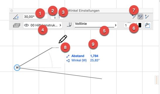

Linie im festen Winkel
2022_07_Linie-fester-Winkel.jpg Mit diesem Werkzeug können Sie ähnlich wie beim Werkzeug "Linie im senkrechten Abstand" mit den nachfolgend beschriebenen Schritten zu einer Linie in einem bestimmten Winkel eine Linie erstellen.
  1. legen Sie den Winkel fest, den Sie mit der neuen Linie erstellen möchten,
  2. entscheiden Sie, ob die Linie prinzipiell "horizontal",
  3. oder "senkrecht" erstellt werden soll,
  4. definieren Sie im nächsten Schritt die Ebene, auf der die Linie liegen soll,
  5. definieren Sie den gewünschten Linientyp,
  6. und wählen Sie den gewünschten Stift (Stiftnummer) für die zu erstellende Linie.
  7. Über die kleinen Icons rechts oben in der Bedien-Palette haben Sie noch die Möglichkeit, ob die neue Linie "Senkrecht zur Linie", "Horizontal" oder "Vertikal" erstellt werden soll.
  8. Wenn Sie nun in den Grundriss zurückgehen, haben Sie durch den fest eingestellten Winkel am Cursor die Möglichkeit sich noch für die genaue Position zu entscheiden, um die Line dann beim nächsten "click" abzusetzen.
  9. Über die angezeigten Werte vor dem Absetzen der Linie können Sie die Länge der Linie ablesen und ebenfalls genau bestimmen.

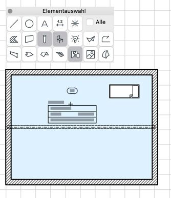

Innerhalb von Auswahlrahmen löschen
Dieses Werkzeug gibt Ihnen die Möglichkeit, die von Ihnen festgelegten Elemente innerhalb eines bestimmten Bereiches zu löschen.
Sobald Sie den Befehl in der 2D Extras Bedien-Palette ausgewählt haben, erscheint ein zusätzliches Bedien-Fenster "Elementauswahl", in dem Sie festlegen, welche Elemente Sie im aufgezogenen Markierungsrahmen ausgewählt haben möchten.
Entweder Sie lassen sich über das Kästchen "Alle" alle Elemente innerhalb des Markierungsrahmens löschen, oder Sie treffen über die verschiedenen Werkzeug- Icons eine spezielle Auswahl der Elemente, die Sie gelöscht haben möchten.

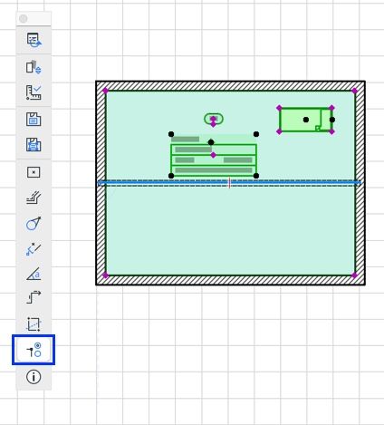

Auswahl umkehren
Mit dieser Funktion lassen sich alle Elemente auswählen, bis auf diejenigen, die zuvor aktiviert wurden. In unserem Bespiel haben wir den Raumstempel und das Bett markiert.
Wenn Sie jetzt das Werkzeug 1. "Auswahl umkehren" aus der 2D Extras Palette auswählen, werden Ihnen automatisch alle anderen Elemente aktiviert (außer dem Raumstempel und dem Bett) 2.:
Man kann dieses Werkzeug sowohl für das komplette Geschoss anwenden, in dem man sich aktuell befindet und sich alle -sofern die Ebene dazu "sichtbar" ist- Elemente aktivieren lässt, oder man kann über das Markierungsrahmen- Werkzeug nur einen bestimmten Bereich für die Auswahl wählen.
