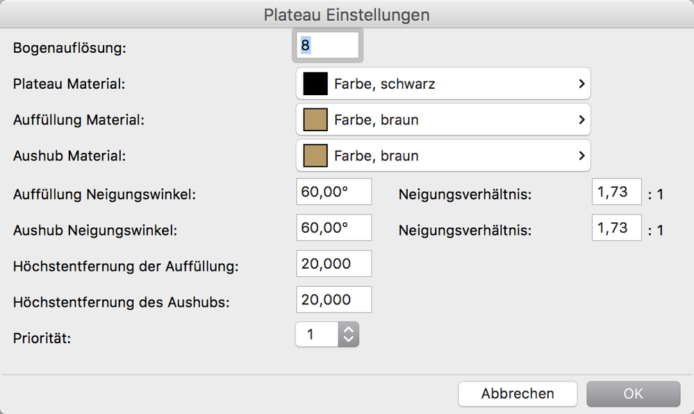

Plateau Einstellungen
Im Grundriss/3D wurde nun anhand der Voreinstellungen ein Aushub erstellt.
Wenn Sie ein solches Plateau aktivieren, können Sie über den Knopf Plateau Einstellungen die Grundeinstellungen des Plateaus öffnen. In diesen Einstellungen definieren Sie die Materialien und Neigungswinkel der Böschungen.
Sie können wahlweise den Neigungswinkel oder das Böschungsverhältnis einstellen
Hinweis: Über diese Einstellungen ändern Sie sämtliche Böschungskanten. Um eine einzelne Böschungskante zu verändern, verwenden Sie die Terrain Einstellungen.

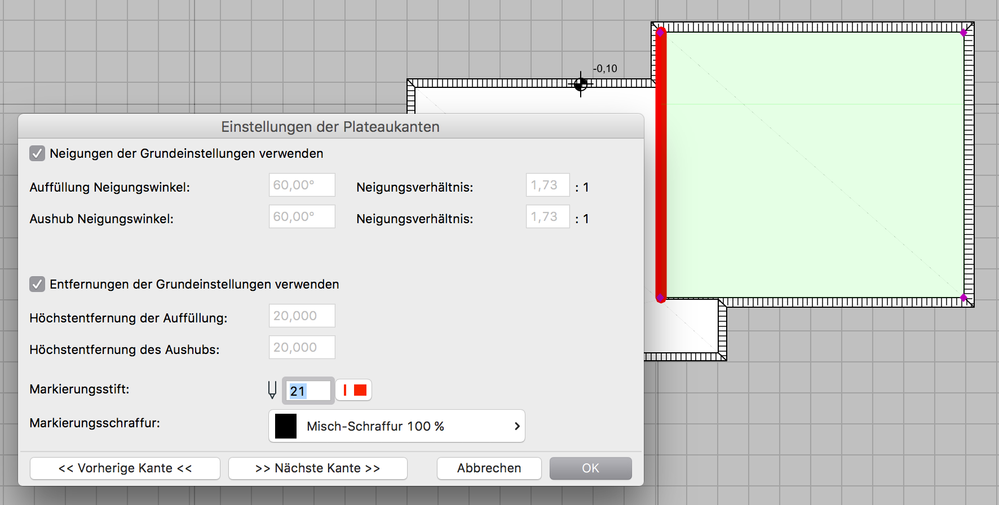

Einstellungen der Plateaukanten
old_2016_06_2016-06-16_01_Funktion_r4.pngold_2016_06_Bildschirmfoto-2016-06-16-um-13.59.21.png
Wenn Sie eine einzelne Böschung verändern möchten, wählen Sie das gewünschte Plateau aus. Anschließend wählen Sie die Einstellungen der Plateau-Kanten.
Nun können Sie die Werte für eine einzelne Böschung verändern.
Mit den Pfeil-Buttons navigieren Sie durch die einzelnen Böschungen. Die rote Markierung  im Grundriss zeigt an, welche Böschung Sie gerade bearbeiten.
Priorität
Wenn Ihre Aushub Sohle mehrere Höhenniveaus aufweist, kann es vorkommen, dass die Reihenfolge der einzelnen Flächen nicht Ihren Wünschen entspricht, sprich die Böschungen vom höheren statt vom tieferen Niveau her berechnet werden.
In diesem Fall aktivieren Sie das Plateau, zu welchem die zu generierende Böschung gehört.
Anschließend öffnen Sie die Plateau Einstellungen und verändern Sie die Priorität des Plateaus nach oben.
Das Gelände baut sich danach neu auf.

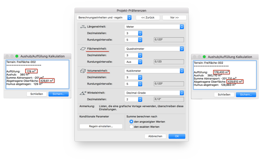

Aushub/Auffüllung Kalkulation
Wenn Sie den Aushub fertig erstellt haben, können Sie das Geländemodell aktivieren und den Befehl Aushub/ Auffüllung Daten aufrufen.
Es wird dann angezeigt, wie viele Kubikmeter ausgehoben bzw. aufgeschüttet werden müssen und wie viel Erde dadurch effektiv hin oder abtransportiert  werden muss, sowie die Kubikmeter der Bodenschicht.
Diese Angaben lassen sich über sichern... in eine .txt Datei speichern

Berechnungseinheiten und - regeln
NEU ab Archicad 21
Sollten Sie andere Berechnungseinheiten für Ihre Aushub/Auffüllung Kalkulation wünschen, so können Sie dies nun in den Projekt-Präferenzen einstellen.
