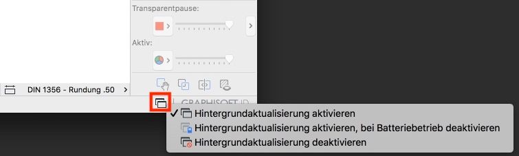

Seit Archicad 19 gibt es die Tab-Navigation, so können Sie direkt vom geöffneten Grundriss in das 3D Fenster springen. Doch nicht nur für die einfachere Navigation, sondern auch für die Performance ist diese Funktionalität entscheidend.
Sofern die Hintergrundaktualisierung aktiv ist, werden Änderungen im Projekt direkt auf alle geöffneten Tabs angewendet. Somit wird die Wartezeit beim Wechsel von Ausschnitten reduziert.
Unter der Archicad Schnell-Optionenleiste befindet sich die Einstellung für die Hintergrundprozessaktualisierung.

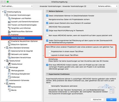

Bitte beachten Sie, dass alle geöffneten Tab-Fenster im Hintergrund aktualisiert werden. Sofern die Anzahl an geöffneten Tabs zu groß ist, egalisiert sich die Performanceverbesserung.
Achten Sie auf die Einstellungen in der Arbeitsumgebung, um die Anzahl von Tabs zu reduzieren.
Bei migrierten Projekten von Archicad 18 und älter, ist diese Option standardmäßig deaktiviert. Sie müssen Sie manuell aktivieren.
