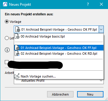

ich habe Archicad 27 neu heruntergeladen. Ich öffne nun ein leeres Dokument und bekomme die im Anhang beigefügte Fehlermeldung. Wie kann ich diese beheben? Es besteht eine gute Internetverbindung und eine Neuinstallation oder Update hat an diesem Problem nichts geändert.

Hab ich schon des Öfteren bei meinen Schülern gesehen - hat wohl grundsätzlich damit zu tun, dass jener Archicad-Teil, der dafür verantwortlich ist, keinen Zugriff zum Internet hat, denn dies wird online heruntergeladen. Meistens löste sich das Problem von selber, aber die Vorlagendatei konnten meine Schüler auch unterinandeer austauschen. Ich Kenn jetzt nicht Deine Lokalisation, aber vielleicht kann Dir jemand eine Vorlagendatei Deiner Lokalisation zusenden, die Du dann manuell ins Vorlagenverzeichnis reinziehst. Mit unserer EDU-Aut wirst Du wohl keine Freude haben.

Also die beiden Beispiel Vorlagen Geschoss OK FF und Geschoss OK RD werden normal gestartet. Es geht mir jedoch um die "00 Archicad Vorlage basic.tpl", bei dieser bekomme ich die Anzeige die oben auf dem Screenshot zu sehen ist. Aber dennoch vielen Dank für deine Bemühungen!
Stefan L_
Die Anzeige in Deinem Eröffnungspost ist Teil dieser Basic-Vorlage. Dann scheint also das Problem zu sein, dass Du entweder gar kein Problem hast oder niemand Dein Problem kapiert. 🤔
