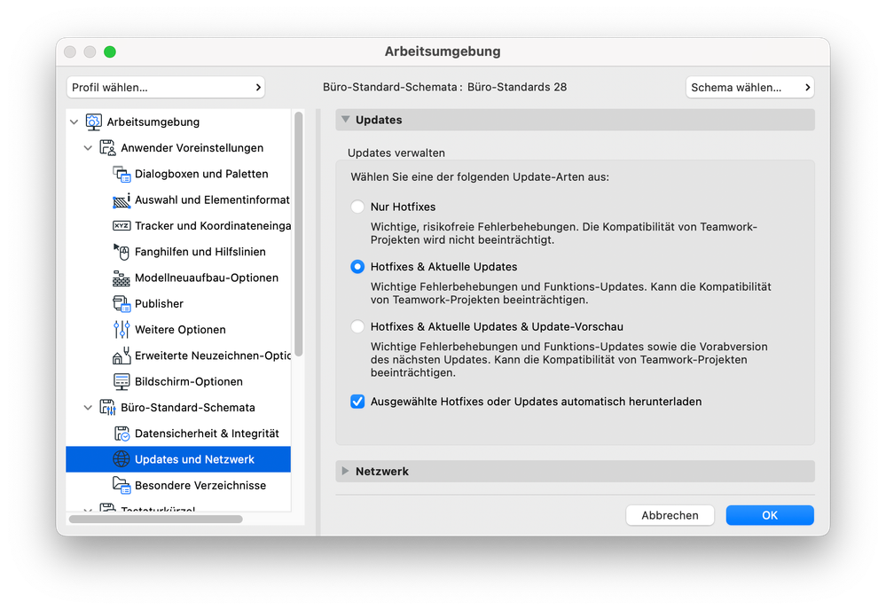

Updates verwalten
Um zu verwalten, welche Art von Update von Archicad heruntergeladen wird, kann die entsprechende Einstellung unter Optionen > Arbeitsumgebung > Updates und Netzwerk > Updates getroffen werden.
Es gibt drei mögliche Einstellungen:
  • Nur Hotfixes
  • Hotfixes & Aktuelle Updates
  • Hotfixes & Aktuelle Updates & Update-Vorschau
Erfahren Sie mehr über den Unterschied von Hotfixes und Updates.
Ausgewählte Hotfixes oder Updates werden standardmäßig automatisch heruntergeladen. Diese Einstellung kann jedoch in der Arbeitsumgebung deaktiviert werden, wenn der Haken bei Ausgewählte Hotfixes oder Updates automatisch herunterladen entfernt wird.
