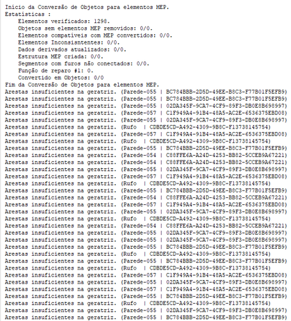

Estou exportando um modelo IFC e no final é gerado um relatório de erros com a mensagem "Arestas insuficiente na geratriz". O modelo fica com problemas principalmente nas quinas dos elementos, por exemplo, a quina de uma platibanda ou rufo aparece "aberta" no IFC sendo que no Archicad eles se interceptam perfeitamente. Já tentamos o IFC 3 e 4 e em ambos o erro persiste.

Poderia nos enviar uma captura de tela do relatório de erros? Ele pode nos ajudar a identificar o que está causando o problema. Você está utilizando um tradutor de exportação IFC padrão? Se sim, qual?

Print do relatório:
Você pode tentar mudar a exportação de geometria do tradutor para apenas BREPS ao invés da extrusão paramétrica, pois o IFC muitas vezes não tem compatibilidade com o encontro entre perfis complexos, apenas o archicad faz isso, exportando como BREP ele transforma os perfis e todos os elementos em geometria BREP, então a conexão entre os elementos será lida como geometria. O malefício desse método é a tradução automática dos elementos, por exemplo, quando você exporta uma parede com a extrusão paramétrica e abre o IFC em outro programa, ele consegue ler como "parede" e fazer a conversão para a ferramenta parede do software, o BREP a parede vai apenas como um paralelepípedo.
