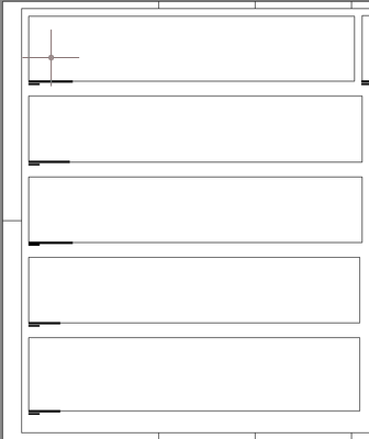

Quando exporto um projeto com X números de pranchas em DWG, e agrupo todas elas para o mesmo arquivo, estou encontrando este erro em que certas pranchas não possuem os desenhos correspondentes, na Model, todos os desenhos estão presentes, clicando na viewport dos desenhos em falta, o Model aparenta estar vazio, mesmo com todas as layers ligadas.
Quando faço a exportação das mesmas pranchas, com o mesmo tradutor, mas dessa vez separadamente, todas elas, até as que apresentavam esses erros, estão todas corretas e com seus respectivos desenhos aparecendo nas pranchas e viewports.
Outro teste que foi feito foi a exportação agrupada, mas com um tradutor padrão, esse erro não aconteceu.
Pela breve pesquisa, não encontrei nenhuma outra postagem com um erro parecido. Seria um problema com o tradutor? Mas porque ele funciona com pranchas avulsas, e não com um arquivo agrupado?

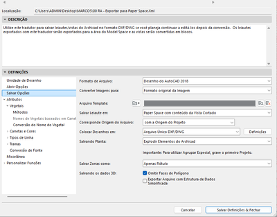

Pelo que entendi, o problema acontece apenas quando você usa o seu tradutor personalizado. Você poderia enviar uma imagem da janela do seu Tradutor DXF-DWG, na parte "Salvar Opções" da guia Definições? Também gostaria de saber qual tradutor padrão você utilizou no teste.
Se você estiver usando o Archicad 28, é importante atualizar os tradutores DXF-DWG trazidos de versões anteriores. Isso também pode estar relacionado ao erro. Você pode entender melhor esse processo nesta página do manual de ajuda.

Essas são as opções que você pediu. O tradutor padrão utilizado foi o '01 Para posterior edição'.
Vale ressaltar que temos utilizado esse tradutor diversas vezes nos últimos meses, no Archicad 27 e 28, e nunca havia acontecido isso. Esse erro atual é no Archicad 27.
