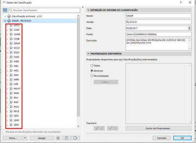

Há alguma maneira de vincular a estimativa dos custos dos materiais utilizados com a tabela SINAPI? Por exemplo, associar um item específico da SINAPI, como o código 95626, que corresponde à APLICAÇÃO MANUAL DE TINTA LÁTEX ACRÍLICA EM PAREDES EXTERNAS DE CASAS, DUAS DEMÃOS (AF_03/2024), calculado por metro quadrado, com a "área da superfície da parede"?
Acredito que, mesmo que fosse criada uma "planilha de conciliação" com uma forma prática de utilização, isso já seria de grande ajuda para simplificar e automatizar esse processo.
A SINAP não contempla todos os itens, assim como a ORSE também não possui uma cobertura completa. No entanto, seria necessário pensar em uma forma de vincular outros tipos de bancos de dados a elementos dentro do próprio Archicad ou por meio de uma planilha de conciliação, para, posteriormente, gerar os mapas de forma mais eficiente.

Olá, Eber, tudo bem?
Até o momento, desconheço um plugin que faça o vínculo com essas informações.
Entretanto, talvez seja válido estudar a seguinte possibilidade:
É possível, com o Archicad, importar e exportar tabelas para o excel, sendo possível, a depender dos parâmetros, ajustar valores no excel e revincular novamente com o Archicad para atualização.
Contudo, a questão da pintura é um ponto delicado no Archicad, uma vez que superfícies não aceitam propriedades vinculadas e o único mapa que aceita essa questão da edição no excel é o mapa de elementos. Seria possível fazer isso com o mapa de elementos, mas as informações não ficarão agrupadas uma vez que no mapa de elementos os parâmetros de parede externa e interna são separados, independente de terem a mesma superfície aplicada.
Montando uma série de propriedades com esses valores de custo, estas poderiam estar associadas a outras propriedades para os cálculos necessários. Para isso, acredito que seria necessário montar algumas propriedades com IF para puxar alguma questão de parâmetro específico.
Talvez, para esse seu estudo, faça mais sentido, em vez de associar à superfícies, associar à materiais de construção, uma vez que estes aceitam propriedades.
Espero ter ajudado!
