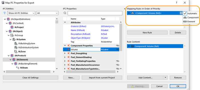

Mapeamento de propriedade no nível de componentes na exportação IFC
Crie levantamentos de quantidade em nível de componente, incluindo classificações e propriedades sem soluções alternativas. O mapeamento de propriedade em nível de componente permite que arquitetos e BIM Managers forneçam a granularidade e o conteúdo de dados necessários sem qualquer pós-processamento.
Ao exportar um modelo do Archicad para o IFC, você pode usar o Mapeamento de Propriedades para garantir que as propriedades do IFC sejam mapeadas com precisão para as propriedades do Archicad, estabelecendo regras no tradutor de Exportação do IFC.
Nas versões anteriores, era possível mapear estas propriedades precisamente apenas no nível do elemento. Por exemplo, você poderia exportar o volume de uma Parede, como um todo, mas não o volume de cada componente.
A partir do Archicad 26, a exportação IFC interpretará automaticamente as propriedades ao nível do componente sempre que aplicável. Se utilizar uma regra de mapeamento contendo uma propriedade de componente (como o Volume do Componente), o modelo IFC incluirá os dados de volume para cada componente individual de um elemento composto.
Mapeamento de propriedade por padrão automático.
Você também pode especificar uma regra de mapeamento de propriedade para aplicar SOMENTE a um elemento pai ou SOMENTE a seus componentes. Por exemplo, pode criar uma regra que criará um texto estático que só é relevante ao nível do elemento (não dos componentes).
Para tornar uma regra de mapeamento efetiva apenas para o elemento completo, ou apenas para os componentes, use o novo pop-up Regra de Mapeamento (Tradutor de IFC para Exportação - Mapeamento de Propriedade para Exportação):
Saiba mais detalhes sobre Mapeamento de Propriedades para Exportação IFC aqui.
