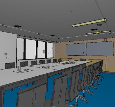

Boa tarde!
Alguém sabe como fazer com que as texturas das superfícies aplicadas no modelo saiam tambem no IFC?
por exemplo, esse forro da reunião, que fazemos modular e aplicamos a textura, e no IFC não aparece a modulação.
Obrigado,

Dimitrius pensei em uma resposta satisfatória para te ajudar mas vou listar alguns pontos antes
- Embora seja possível no IFC4 salvar informações de textura (a especificação as contém), não há definições de visualização de modelo disponíveis - MVDs - (como Design Transfer View e Reference View) em que as texturas são especificadas ou suportadas. Nenhum desses MVDs tem como objetivo visualizar texturas. Assim, o primeiro passo seria exigir tal MVD por usuários/organizações/padrões.
- Além disso, o suporte de textura em IFC4 atualmente existe apenas para geometria triangulada. Para BREPs não há suporte porque é muito complicado.
Então baseado nisto vou pontuar que  modelos de texturas baseadas em superfícies será bem difícil vermos em ifc, não impossível mas nem todos softwares estão preparados para tal.
Para contornarmos isso, você pode criar no caso do exemplo do forro mencionado linhas 2d, e com esta paginação em planta você vai editar no seu tradutor de ifc para que exporte linhas 2d e anotações.
Ressalvas: nem todo visualizador pode visualizar  as mesmas.
Mas em programas mais populares... normalmente sim como na imagem abaixo
Não fiz isto com ferramenta parede cortina por que as vezes não é necessário, pela quantidade de polígonos geradas.
