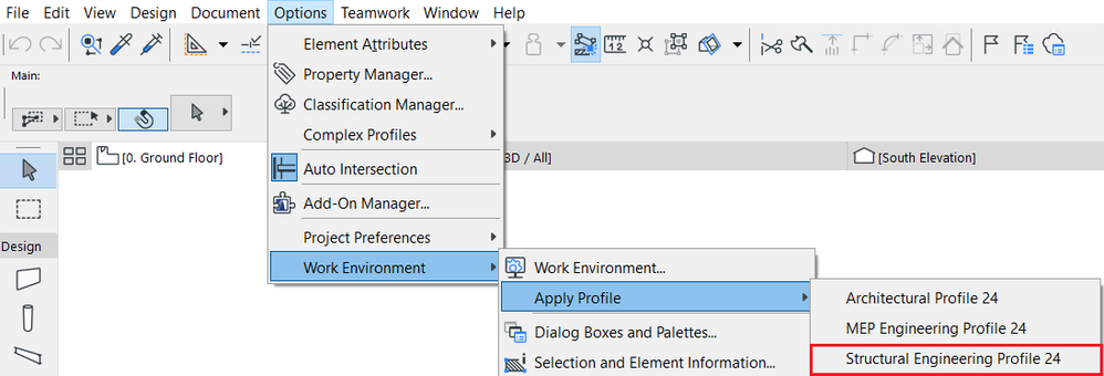

Para encontrar rapidamente todas as ferramentas e recursos, use o Perfil do Ambiente de Trabalho de Engenharia Estrutural dedicado.

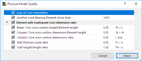

Etapa 2 - Verificação da Qualidade do Modelo Físico Use essa ferramenta para verificar a adequação do modelo físico para a geração do Modelo Analítico Estrutural no Archicad. É possível acessar esta ferramenta em Projeto > Verificação de Modelo> Verificação de Qualidade do Modelo Físico.
Essa ferramenta contém uma lista de verificação de parâmetros. Essas verificações se concentram na adequação da construção física dos elementos, independentemente de sua função estrutural, exceto por um parâmetro, a saber, Outro Elemento Estrutural Mais Próximo. Cada parâmetro é descrito brevemente no Guia de Referência, consulte Parâmetros de Verificação de Modelo Físico.
Essa ferramenta considera apenas os elementos visíveis, que podem ser limitados pela seleção ou pelas configurações de visualização. Se você executar a verificação com alguns elementos selecionados, somente os elementos selecionados serão verificados.

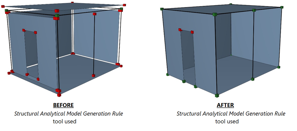

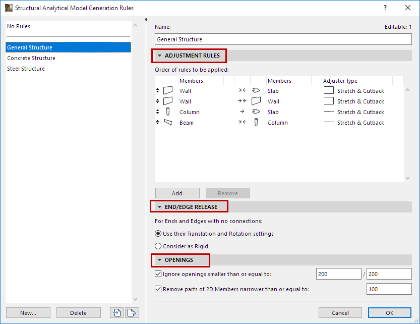

Etapa 3 - Regras de Geração de Modelo Analítico Estrutural Uma vez cumpridos os requisitos no Archicad, o Modelo Analítico Estrutural é gerado automaticamente a partir do modelo físico. Por padrão, o Modelo Analítico Estrutural é gerado no centro da massa da seção central dos elementos. O modelo padrão pode ser modificado facilmente com ajustes orientados por regras para obter o modelo analítico estrutural contínuo necessário. Essas regras ajustam a geometria do modelo analítico dos elementos estruturais e certas definições de liberação de terminação/borda. O objetivo é otimizar o modelo analítico estrutural para torná-lo correto e compatível com o software de análise de elementos finitos externo.
É possível acessar a ferramenta Regra de Geração de Modelo Analítico Estrutural no menu Modelagem simplesmente escolhendo-a na barra de ferramentas Modelo Analítico Estrutural de acordo com a figura abaixo.
As atuais Regras de Geração entram em vigor automaticamente sempre que você ativa a visualização do Modelo Analítico Estrutural.
Cada conjunto de Regras de Geração inclui:
Regras de Ajuste Essas regras otimizam a estrutura de carga para exportação para um software externo de análise de elementos finitos. A continuidade do modelo é uma obrigação no software de análise para que se possa executar cálculos de análise estrutural. Para obter mais informações sobre as Regras de ajuste, verifique todas as informações abaixo:
Liberações de terminação/borda Use isso para definir como o software de análise estrutural deve interpretar os valores de liberação das terminações ou bordas que não têm conexões com outros elementos estruturais. Para obter mais informações relacionadas à Liberação de terminação/borda, consulte a seção Liberação de terminação/borda (Regras de Geração) no Guia de Referência do Archicad24
Filtragem de aberturas Use essa opção para filtrar aberturas e faixas estreitas que podem ser ignoradas do ponto de vista estrutural nos elementos estruturais como Lajes, Paredes e Telhados. Esse ajuste não se aplica às Vigas e Pilares. Para obter mais informações sobre a filtragem de aberturas, consulte a seção Filtrar Aberturas do Modelo Analítico Estrutural no Guia de Referência do Archicad24

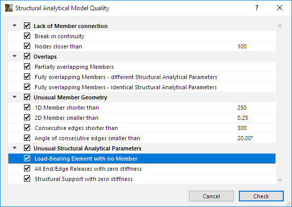

Etapa 4 - Verificação da Qualidade do Modelo Analítico Estrutural Utilize esta ferramenta para verificar novamente a adequação do modelo analítico estrutural antes da troca do modelo com o software externo de análise de elementos finitos. É possível acessar esta ferramenta em Modelagem > Verificação de Modelo > Qualidade do Modelo Físico.
Essa ferramenta contém uma lista de verificação de parâmetros. Essas verificações se concentram e consideram somente a adequação do Modelo Analítico Estrutural dos elementos estruturais e não o Modelo Físico dos elementos, exceto um parâmetro, a saber, Elemento Estrutural sem Membro. Cada parâmetro é descrito brevemente no Guia de Referência, consulte Verificação da Qualidade do Modelo Analítico Estrutural.
