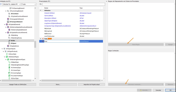

Estou enfrentando dificuldades para fazer o mapeamento de propriedades na classe IfcSite.
Quando tento adicionar uma nova regra de mapeamento para essa classe, o Archicad não permite incluir novas entradas (segue imagem abaixo).
Alguém sabe se realmente não é possível mapear propriedades para o IfcSite, ou se pode haver alguma configuração/bloqueio que está impedindo?
O curioso é que consegui realizar o mapeamento sem problemas em outras classes, como IfcSpace, que inclusive está na mesma hierarquia do IfcSite.

Acho que é porque o ifc site é definido pelas informações que você coloca na aba localização do projeto. É o ponto de origem, então faz sentido não poder remapear, inclusive para evitar erros.
Nesse site tem um diagrama da estrutura lógica da classificação IFC:
standards.buildingsmart.org/IFC/DEV/IFC4_2/FINAL/HTML/link/ifcsite.htm
