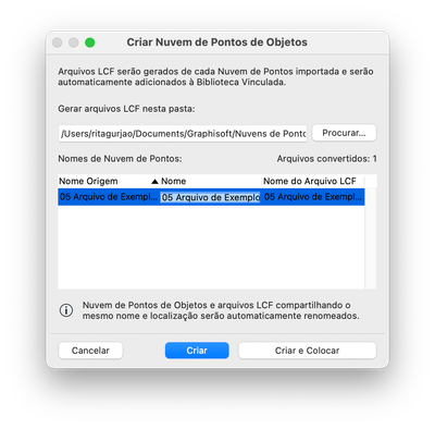

Em ambos os arquivos você está importando as nuvens em um mesmo pavimento? Após clicar em Arquivo > Interoperabilidade > Importar Nuvem de Pontos podemos escolher colocar a nuvem de pontos em um local especifico clicando em "Criar" ou de acordo com a sua Origem ou Origem do Projeto clicando em "Criar e Colocar". Você poderia nos descrever qual dessas possibilidades você está escolhendo?

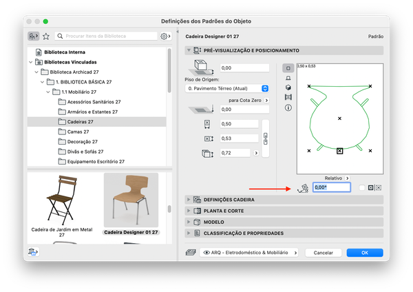

Algo que pode estar interferindo é o Ângulo de Rotação do objeto. Antes de importar a nuvem de pontos em um arquivo que está usando o template do escritório, você poderia verificar se nas Definições dos Padrões dos Objetos o "Ângulo de Rotação" está definido como 0,00° ou com alguma inclinação? Esta definição será aplicada a todos os objetos importados, portanto, pode estar interferir no posicionamento da nuvem de pontos.
