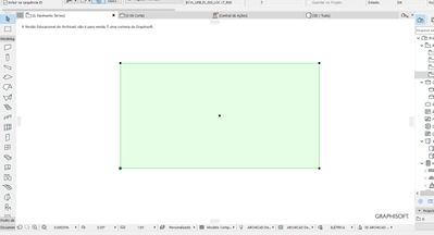

estou colocando o arquivo no archicad, mas não aparece. as linhas ficam invisíveis.

Olá, @Herlen
Obrigada por compartilhar sua dúvida na Graphisoft Community!
Você poderia verificar se o arquivo foi salvo com elementos muito distantes uns dos outros? Para isso, você pode selecionar o DWG, clicar com o botão direito do mouse e em "Explodir dentro da Vista atual". Você pode desabilitar o item "Mantenha Elementos Originais Depois de Explosão". Com o "Suspender Grupos" ativado, tenta encontrar itens distantes que podem estar atrapalhando o foco no projeto.

Olá, @Herlen

Deu certo, muito obrigada 🙂
