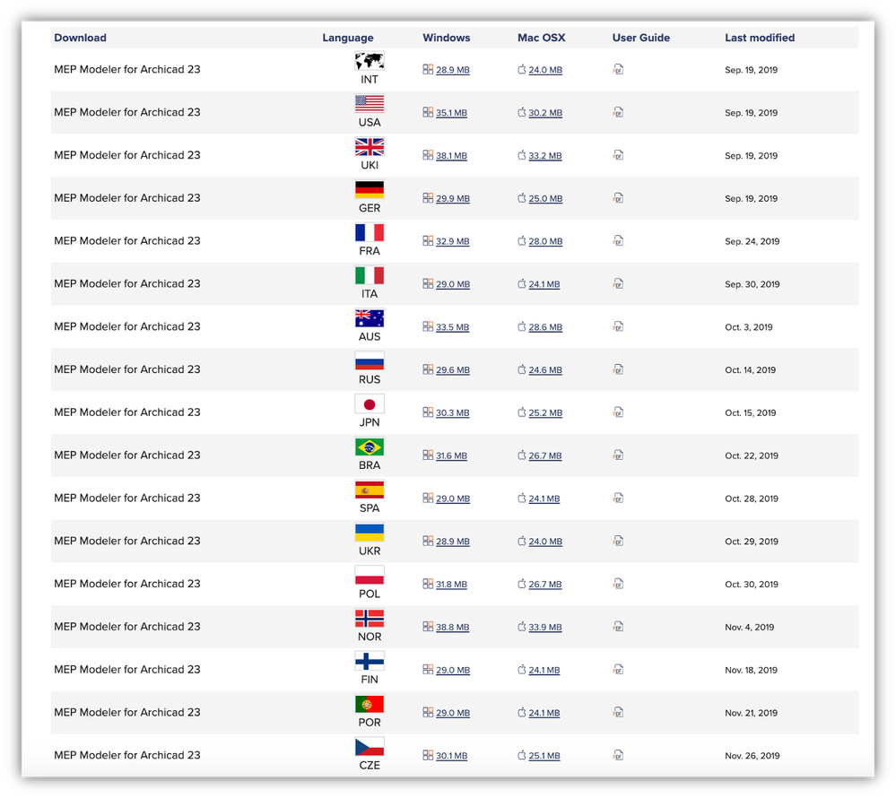

Após clicar no link abaixo escolha o sistema operacional correspondente ao seu sistema operacional.
Após baixar o arquivo clique duas vezes para iniciar a instalação.  Durante a instalação será necessário estar logado com uma conta de Administrador.  Então o instalador Wizard te guiará com os passos até o término da instalação. Após a instalação reinicie o Archicad.
                https://www.graphisoft.com/downloads/MEP/index.html
Localize o idioma desejado e versão do sistema operacional na lista abaixo (MEP Modeler download de pacotes ) e baixe o instalador e execute-o para começar a instalação.

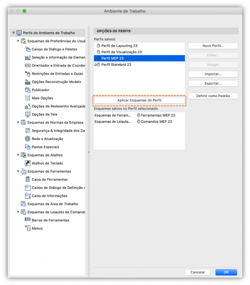

No  menu de opções >  ambiente de trabalho, se você ver o MEP modelador como uma opção, significa que ele está instalado na estação de trabalho, clique no Perfil MEP 23 e clique em Aplicar Esquemas do Perfil e clique em “OK” você ativará o ambiente de trabalho MEP  nessa estação de trabalho.
