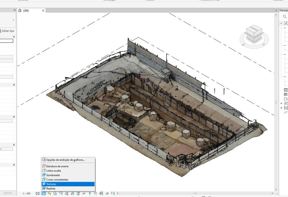

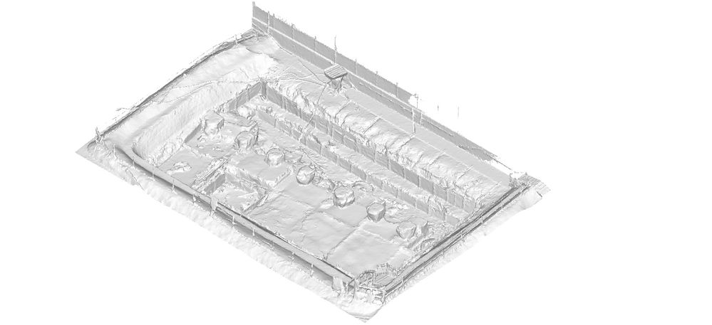

Preciso trabalhar em um objeto (superfície) gerada por escaneamento através de nuvem de pontos e posteriormente transformado em arquivo ifc a partir do Revit.  Quando abro no archicad a superfície perde cor/textura das regiões tornando-se homogênea em toda extensão.
Alguma dica de como resolver?

Tivemos uma postagem que pode ajudar a entender melhor esse comportamento. Nela, @Ruben Millon explicou que, embora o formato IFC4 permita salvar informações de textura, atualmente não há definições de visualização de modelo que especifiquem ou suportem texturas. Por isso, a superfície importada aparece homogênea. Você pode conferir a explicação completa nesta postagem.
Percebi que você está usando esse fluxo apenas para visualizar a nuvem de pontos no Archicad, mas é possível trabalhar com nuvens de pontos diretamente no Archicad e esta postagem pode te ajudar com alguns direcionamentos. Dependendo da complexidade do arquivo e do seu objetivo, uma opção interessante é o BIMmTool, um add-on desenvolvido para importar nuvens de pontos no Archicad e facilitar o desenvolvimento do modelo BIM a partir desses dados. Você pode saber mais neste artigo.
