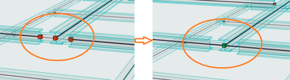

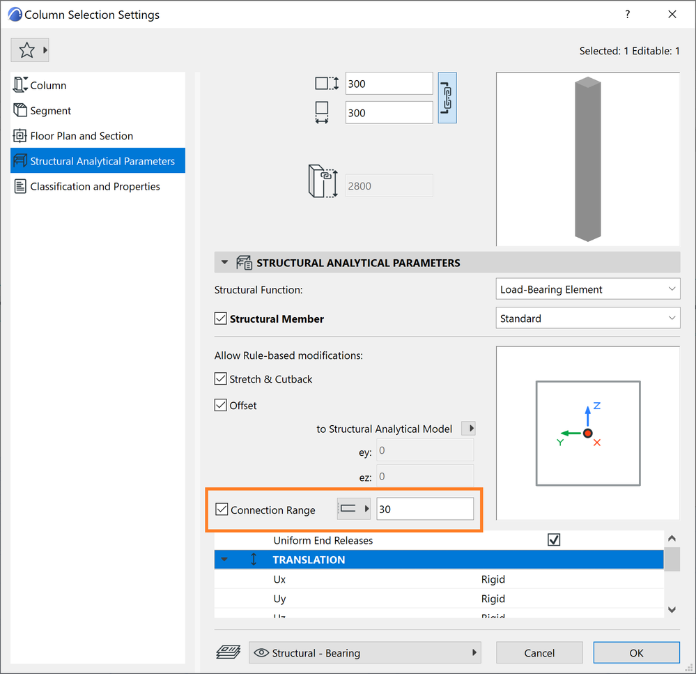

Se o intervalo de conexão (extensão virtual da viga ou núcleo do pilar) permite a conexão do núcleo entre os membros analíticos, a Verificação do Modelo Analítico estrutural considerará os elementos a serem conectados, portanto, o modelo será contínuo.
Como resultado, você verá e terá que lidar com menos erros resultantes do tipo de verificação de Quebra na Continuidade.
Isso significa que os engenheiros têm um maior controle sobre o Modelo Analítico Estrutural. Além de ser capaz de definir regras gerais de ajuste na caixa de diálogo de Regras de Geração de Modelo Analítico Estrutural para controlar o comportamento dos membros analíticos, há uma maneira de controlar os membros no nível do elemento / nó também.

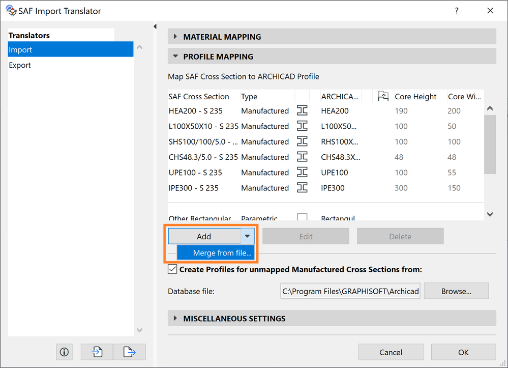

Para perfis SAF fabricados de entrada que NÃO são mapeados por nome na lista Mapeamento de perfil: agora você pode ativar o mapeamento automático com base em um banco de dados padrão, que contém mais de 6000 seções transversais SAF, mapeadas para nomes de perfis Archicad.

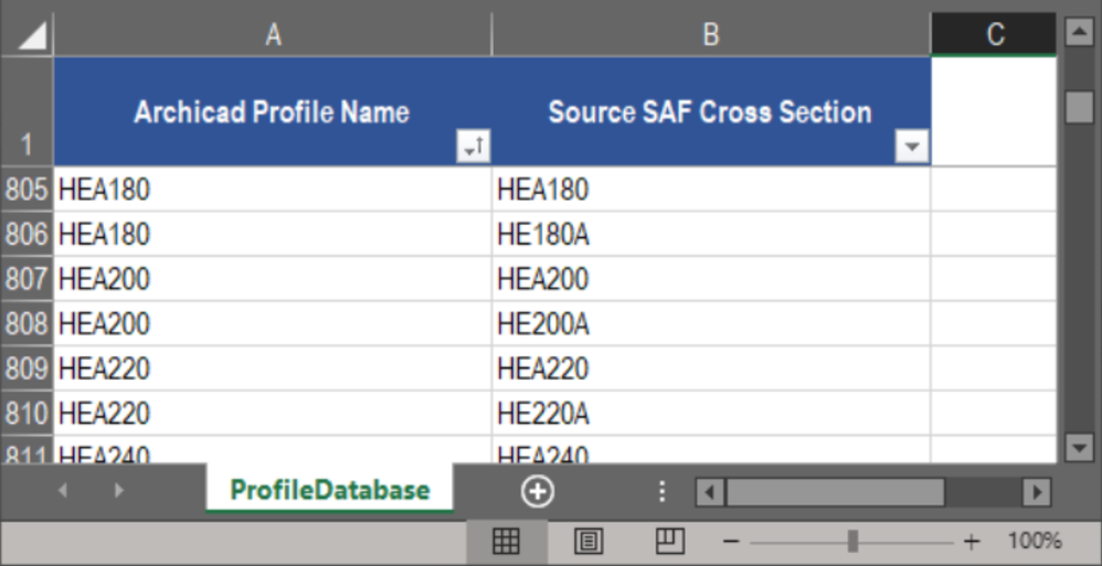

Ative esta caixa de seleção no painel Mapeamento de perfil do Tradutor de Importação SAF. O processo de importação SAF fará referência a uma lista predefinida (um arquivo Excel chamado “ExternalDB”) para mapear qualquer seção transversal fabricada que NÃO seja mapeada por nome. Isso pode economizar muito tempo e esforço em comparação com o mapeamento manual.
Para cada seção transversal SAF mapeada dessa maneira, o atributo de perfil complexo correspondente é criado automaticamente no Archicad, com base no banco de dados de perfis de aço padrão.
Você pode copiar, personalizar e estender o banco de dados padrão conforme necessário.

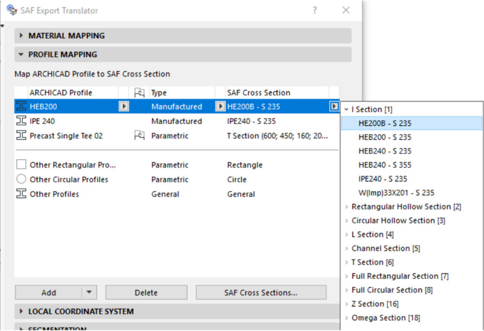

Mapeamento Automático de Seções Transversais Fabricadas na Exportação
A partir do Archicad 24 Update 3, você pode mapear automaticamente perfis de aço Archicad fabricados para seções transversais SAF fabricadas na exportação. Isso se baseia em um banco de dados Excel externo padrão que contém mais de 6.000 seções transversais SAF. Você não precisa mais configurar manualmente o tradutor de exportação. Certifique-se de usar o Banco de dados de perfis de aço padrão para construir o modelo de estrutura de aço no Archicad. Para ativar essa funcionalidade, marque a caixa no painel Mapeamento de Perfil do SAF Export Translator (Arquivo> Interoperabilidade> SAF> Conversores SAF).
Esta funcionalidade funciona para perfis fabricados não mapeados. Caso o modelo contenha perfis genéricos, paramétricos ou compostos, estes devem ser mapeados. Clique em “Adicionar” e especifique suas características individualmente.
Graças a esse novo recurso e ao mapeamento automático já existente para as seções transversais SAF fabricadas de entrada, a troca de modelo analítico estrutural bidirecional entre o Archicad e os aplicativos de análise estrutural é agora mais fácil e direta. Promove um fluxo de trabalho mais intuitivo, reduzindo as chances de possíveis erros durante o procedimento e aumentando a produtividade.

A partir da Atualização 2 do Archicad 24, o Archicad reconhece oito formas comuns de Seções Transversais Paramétricas e Genéricas de arquivos SAF (use Fundir do Arquivo no Tradutor de Importação SAF).
Mapeie essas formas paramétricas como perfis personalizados ou use o Gerenciador de Atributos para adicioná-las ao projeto como perfis complexos.

  • Preencher a lista de mapeamento de material com um clique (Tradutor de Exportação SAF): o novo comando adiciona todos os materiais de construção usados ​​dos elementos estruturais do projeto que têm um membro estrutural.
  • Use o SAF Formcode para classificar Seções Transversais
  • As seções transversais são mais fáceis de encontrar: os pop-ups do tradutor os listam por SAF Formcode, em ordem alfabética (Mapeamento de perfil na exportação)

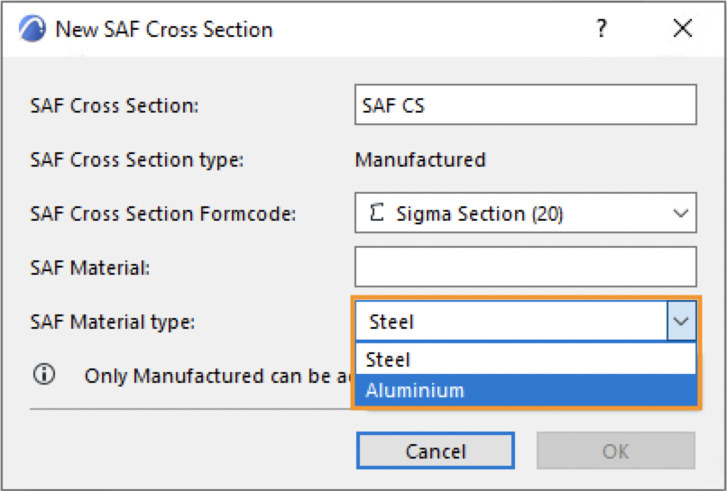

  • Perfis fabricados podem ser definidos como tipo de alumínio (não apenas aço)
