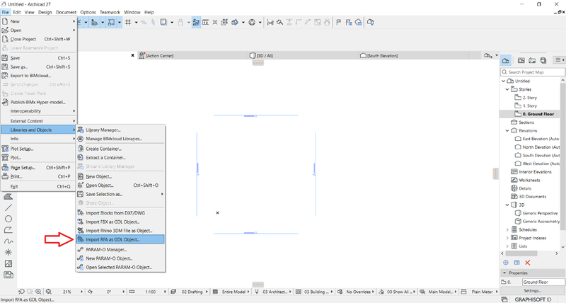

Troca de Geometria RFA & RVT
A ferramenta Conversor de Geometria RFA e RVT é uma alternativa mais fácil para aqueles que não querem usar IFCs ao colaborar com os engenheiros do Revit. O Conversor de Geometria RFA & RVT para Archicad permite aos usuários do Archicad importar RFA (Familias do Revit) para seu projeto Archicad como Objetos, incluindo Portas e Janelas. Também permitirá que os usuários do Archicad usem o Módulo Associado, importem e exportem geometria RVT (Projetos do Revit) dentro e fora do Archicad.
Isso é usado para comparar a geometria RVT importada com um modelo Archicad e exportar a geometria RVT para comparação com um modelo Revit.
A última atualização dessa ferramenta permite que os usuários do Archicad importem arquivos do Revit 2024 para seus projetos.
Observe que, a partir do Archicad 25, o Conversor de Geometria RFA & RVT faz parte da instalação do Archicad, não sendo necessário baixar um instalador separado.
