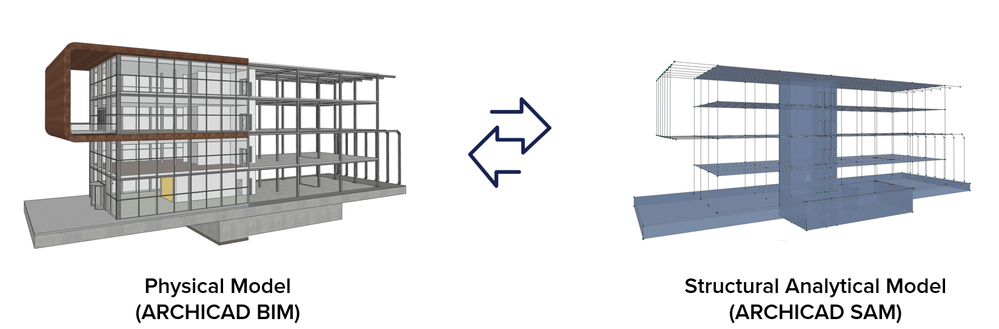

Enquanto os arquitetos projetam com a ajuda de modelos físicos (BIM), os engenheiros usam modelos analíticos estruturais simplificados para simular o comportamento da estrutura e otimizá-la. O Archicad fornece uma integração bidirecional para esses dois modelos (modelo físico e modelo analítico estrutural).

O modelo analítico estrutural no Archicad é gerado automaticamente a partir da estrutura de carga do modelo físico. Com a ajuda do alinhamento baseado em regras, esse Modelo Analítico Estrutural pode ser facilmente ajustado para alcançar a continuidade exigida pelo software de análise de elementos finitos.

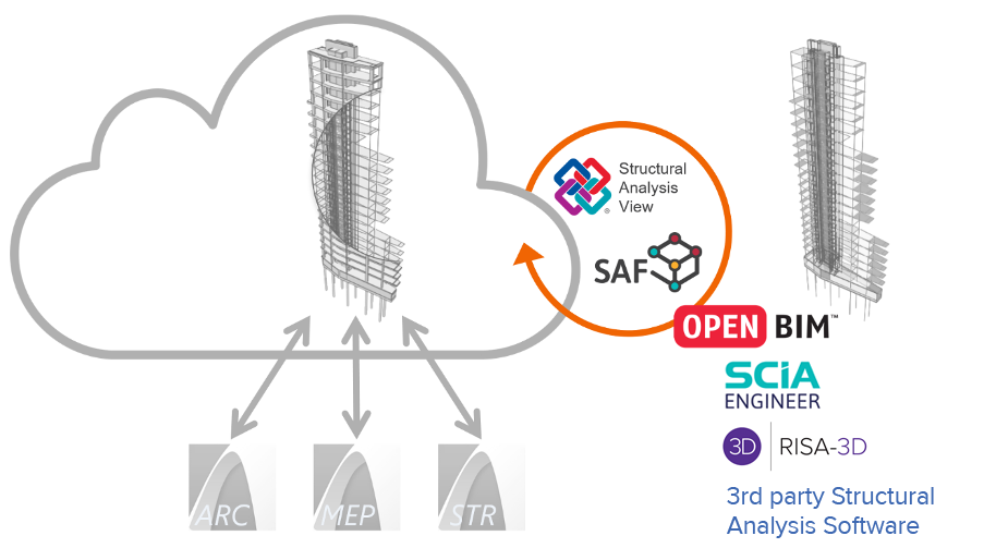

Esse modelo analítico estrutural contínuo pode ser compartilhado com qualquer aplicativo de análise estrutural compatível com formatos de arquivo de código aberto otimizados para esse fim, incluindo:
  • Formato de Análise Estrutural (SAF)
  • Visualização de Análise Estrutural IFC (IFC SAV)
Figure to be loadedStructural Analytical Model based Bi-Directional Communication
Trabalhando em seu programa de análise estrutural, o engenheiro estrutural oferece sugestões de alterações. Essas alterações podem ser facilmente transferidas de volta ao modelo físico do Archicad, de acordo com o modelo analítico estrutural integrado.

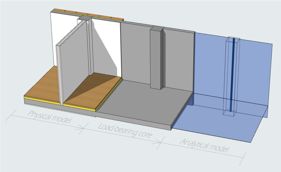

Figure to be loadedPhysical Model vs Structural Analytical Model within ARCHICAD
Para gerar o modelo analítico a partir do modelo físico do Archicad ou BIM, é necessário atender a todos esses requisitos:
  • Utilização correta da ferramenta de modelagem
    O modelo analítico pode ser gerado a partir de elementos criados com as ferramentas Viga, Pilar, Parede, Laje e Telhado (plano simples).
  • Classificação correta da função estrutural
    Os elementos físicos devem ser classificados como elementos estruturais.
  • Definição correta de perfil composto e complexo
    Os elementos físicos devem conter um componente de Núcleo.

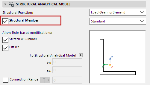

  • A geração do Modelo Analítico Estrutural deve ser ativada no nível do elemento.
    Verifique se o elemento está ativado para “Membro Estrutural” em suas Configurações de Elemento.
Figure to be loadedWhere to enabled the structural analytical model generation for load-bearing elements
