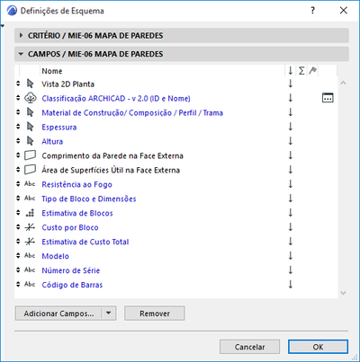

1. No Archicad, salve um Mapa de Elemento Interativo que você vai usar para a troca de dados. Os campos das "Definições de Esquema" devem incluir parâmetros para identificar os elementos (p.ex., ID do Elemento) e Propriedades dos itens selecionados que requerem dados do consultor. Recomenda-se ajustá-los como "Indefinido", desse modo o consultor saberá quais dados são necessários.
Consulte Atribuir Classificações/Propriedades no Mapa de Elemento.

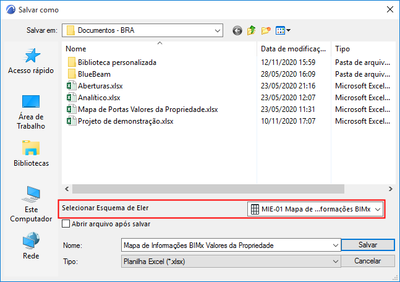

2. Use o comando Arquivo > Interoperabilidade > Classificações e Propriedades > Exportar Valores da Propriedade do Mapa.
3. Na caixa de diálogo que aparece, selecione o Mapa do Esquema do Elemento que você preparou no Passo 1 acima. Este esquema servirá como base para a troca de dados.
4. Digite um nome de arquivo, clique em Salva para salvá-lo como uma planilha no formato Excel (XLS ou XLSX).

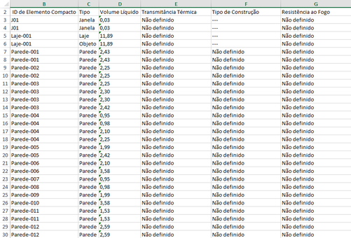

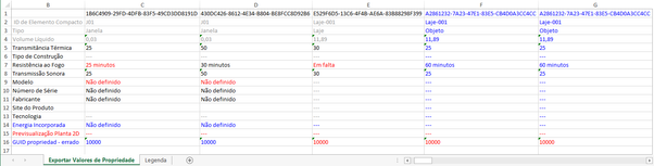

6. No arquivo Excel, o consultor preenche as células que necessitam de valores, salva o arquivo e o envia de volta para você.
Nota: Na planilha, qualquer célula que mostra uma linha tracejada preta significa que a propriedade não está disponível para esse item, e pode ser ignorada pelo consultor.

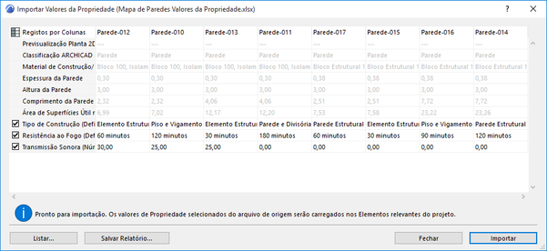

7. No Archicad, importe o arquivo Excel usando Arquivo > Interoperabilidade > Classificações e Propriedades > Importar Valores da Propriedade para os Elementos.
8. A caixa de diálogo Importar Valores da Propriedade mostra uma visualização dos dados a serem importados. Aqui você pode filtrar as propriedades importantes: desmarque todas as propriedades que você não deseja importar.
Nota: Apenas as Propriedades do elemento podem ser importadas para o Archicad. Outros parâmetros são ignorados na troca de dados (estes são exibidos na cor cinza nesta pré-visualização).
9. A visualização destaca quaisquer erros ou inconsistências: ver Gerenciar Erros de Dados, abaixo. Você não pode importar dados se existem erros presentes.
10. Se os dados estiverem livres de erros, clique em Importar para adicionar automaticamente os valores da propriedade específica do elemento a partir da planilha para os elementos do modelo do Archicad. "Desfazer" irá reverter todo o processo de importação de dados.

Observe os códigos:
  • Itens de dados Preto: Dados válidos, serão importados (desde que a caixa de propriedades esteja marcada. Se desmarcada, tais propriedades tornam-se cinza e não serão importados).
  • Itens de dados Cinza: Estes não são propriedades do elemento e não serão importados.
  • Itens de dados Vermelho: Dados inválidos ou em falta; não podem ser importados. Possíveis razões:
    • Formato do Dado errado (se, por exemplo, os dados inseridos não correspondem a uma das opções de propriedades estabelecidas em uma Definição de Opções);
    • Dado em falta (a célula indica “em falta” em vermelho);
    • A propriedade não está disponível para o elemento (a célula tem uma linha em vermelho);
