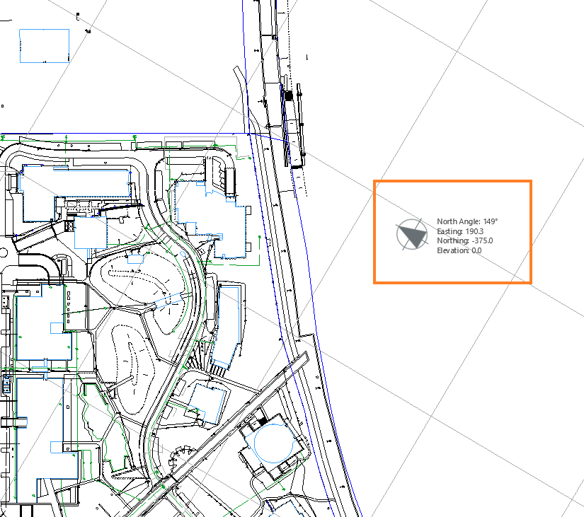

O Ponto de Origem é um ponto na tela que é fácil de editar e suas coordenadas podem ser exibidas, programadas e publicadas. Ele fornece um contexto do mundo real para o modelo Archicad que representa um ponto topográfico conhecido no mundo físico. Os valores dos pontos de levantamento podem ser definidos de duas maneiras: gráfica e numericamente.
Por padrão, o Ponto de Origem fica oculto. Você pode torná-lo visível clicando no ícone destacado abaixo na Barra de Ferramentas padrão:
Na Barra de Ferramentas, as coordenadas do ponto podem ser exibidas. Com a função Definir Norte do Projeto, a direção do norte verdadeiro pode ser facilmente definida. Se o desenho importado já inclui a direção norte, você pode simplesmente alinhar o Ponto Origem.
Localizar o Ponto de Origem na posição correta agora é mais fácil do que nunca. Este ponto também pode ser colocado longe da origem e ampliado quando necessário para localizar rapidamente. As coordenadas são ajustadas automaticamente sempre que o ponto de levantamento é realocado.
