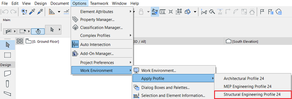

No ARCHICAD, você tem várias maneiras de definir a visualização do modelo analítico estrutural desejado. Para encontrar rapidamente todas as ferramentas e recursos, use o Perfil do Ambiente de Trabalho de Engenharia Estrutural dedicado.
Figure to be loadedHow to apply the Structural Engineering Profile

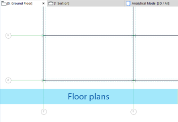

O modelo analítico estrutural pode ser exibido em planta baixa, janelas de corte e nas visualizações em 3D. Use a alternância do Modelo Analítico Estrutural para exibi-lo.
Figure to be loadedShow Structural Analytical Model button
O status exibir/ocultar da visualização do modelo analítico estrutural é específico para cada visualização, como planta baixa, janelas de corte ou visualizações em 3D: se estiver ativado em uma visualização, poderá ser desativado em outra.
Figure to be loadedStructural Analytical Model in floor plan view
Figure to be loadedStructural Analytical Model in 3D view
Figure to be loadedStructural Analytical Model in section view

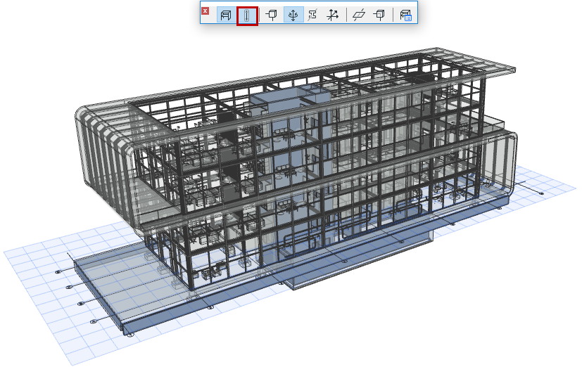

O botão Modelo físico transparente exibe o modelo físico de forma transparente, juntamente com o modelo analítico estrutural, na visualização atual.
Figure to be loadedHow to display the transparent physical model in the structural analytical model view

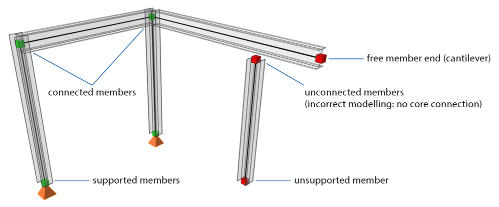

Por padrão, os nós usam as seguintes cores para indicar diferentes status de conexão:
  • Nó verde
    Representa um ponto de conexão correto ou intersecção entre membros analíticos unidos.
  • Nó vermelho
    Representa um ponto ou terminação livre (sem necessidade de conexão) ou desconectada/sem suporte.
Figure to be loadedEnd_Edge Node colour codes - Green_Red

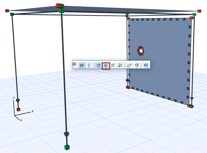

Use o botão Liberações de Terminação/Borda para exibir as condições de liberação dos membros estruturais na visualização atual. Esses símbolos exibem as condições da terminação/borda sempre que elas diferem do padrão. (O padrão é terminação/borda totalmente rígida).
Figure to be loadedHow to display end_edge release condition in the structural analytical model view

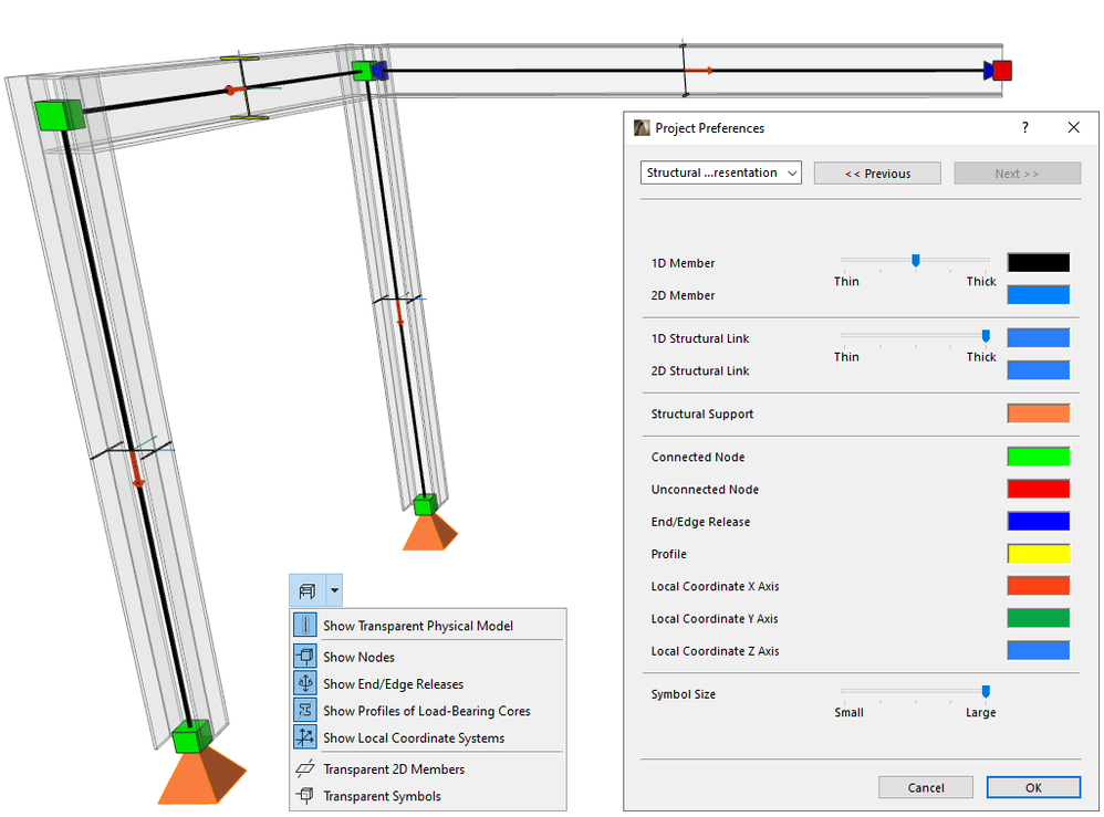

Configurações da Representação do Modelo Analítico Estrutural
Para todos os modos de exibição do Modelo Analítico Estrutural e componentes do modelo mencionados acima, use a página Representação do Modelo Analítico Estrutural de Preferências do Projeto para definir as cores, transparências e tamanhos de símbolos preferidos.
Figure to be loadedStructural Analytical Model Representation Settings
Essas configurações podem ser acessadas em Opções > Preferências do Projeto.
Figure to be loadedHow to access the Structural Analytical Model Representation settings
