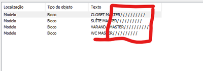

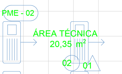

Estou enfrentando alguns problemas com a interoperalidade entre Archicad e arquivos dwg. O tradutor tem exportado todos os textos com espaços adicionais identificados em softwares CAD. Isso tem descentralizado ou desalinhado alguns textos na exportação. Alguém saberia o motivo?

O Suporte Técnico nos informou que esse é um problema conhecido, o seu ID é DEF-3028. O texto nos Rótulos exportadas para DWG altera porque alguns caracteres de espaço são adicionados, resultando no alinhamento incorreto.
Uma solução alternativa é usar o alinhamento à esquerda, pois espaços adicionais não serão adicionados. Para manter o texto centralizado visualmente, você pode adicionar um espaço na frente do texto.
