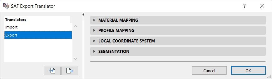

Configurações do Tradutor SAF para Exportação
As configurações do Tradutor SAF para Exportação garantem que o Modelo Analítico Estrutural do Archicad seja reconhecido e interpretado corretamente pelo software analítico estrutural externo. Acesse as configurações do Tradutor SAF em Arquivo > Interoperabilidade > SAF > Tradutores SAF.
Figure to be loadedSAF Translator settings for SAF Export
As configurações do tradutor para a opção Exportação SAF incluem os seguintes parâmetros de mapeamento:
  • Materiais de Construção (no Archicad) e os materiais SAF correspondentes
  • Perfis do Archicad e as Seções Transversais SAF correspondentes
  • Padrões do Sistema de Coordenadas Locais (como interpretar a orientação de colunas e vigas)
  • Segmentação de paredes curvas se o software receptor não puder tratá-las
Use essas configurações do tradutor para ajustar e definir um fluxo de trabalho regular de troca de modelos entre o Archicad e o software de análise estrutural. Para obter mais informações, verifique todas as seguintes seções do Guia de Referência:

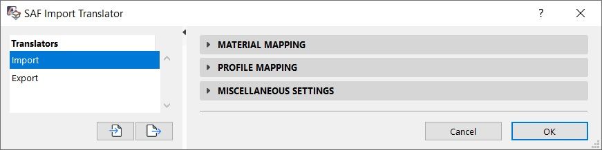

Configurações do Tradutor SAF para Importação
As configurações do Tradutor SAF para Importação garantem que o Modelo Analítico Estrutural de um software analítico estrutural externo seja reconhecido e interpretado corretamente pelo Archicad. Acesse as configurações do Tradutor SAF em Arquivo > Interoperabilidade > SAF > Tradutores SAF.
Figure to be loadedSAF Translator settings for SAF Import
As configurações do tradutor para a opção Importação SAF incluem os seguintes parâmetros de mapeamento:
  • Mapeamento de materiais do SAF para os Materiais de Construção Correspondentes do Archicad
  • Mapeamento de Seções Transversais do SAF para os Perfis Correspondentes do Archicad
  • Configurações diversas para mapear os elementos SAF recebidos para os elementos correspondentes do Archicad
Use essas configurações do tradutor para ajustar e definir um fluxo de trabalho regular de troca de modelo entre o software de análise estrutural e o Archicad. Para obter mais informações, verifique todas as seguintes seções do Guia de Referência:
