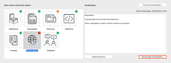

Como faço para acessar a atualização?
O Archicad irá informá-lo automaticamente sempre que uma atualização estiver disponível. Clique em Arquivo > Informações > Central de Ações > Atualizações e clique no botão "Descarregar Atualizações".

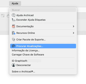

O Archicad verifica regularmente se há atualizações disponíveis se essa função tiver sido habilitada em Opções > Ambiente de Trabalho > Rede e Atualização. Você também pode verificar manualmente indo em Ajuda > Procurar Atualizações.

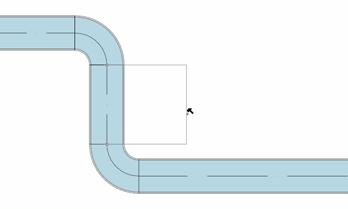

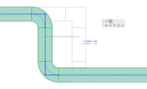

1. Comando de afastamento de segmento
Para ajustar elementos MEP, o novo comando "Afastar segmento" permite aos usuários mover segmentos de uma rota sem afetar as suas conexões, agilizando os ajustes de projeto.

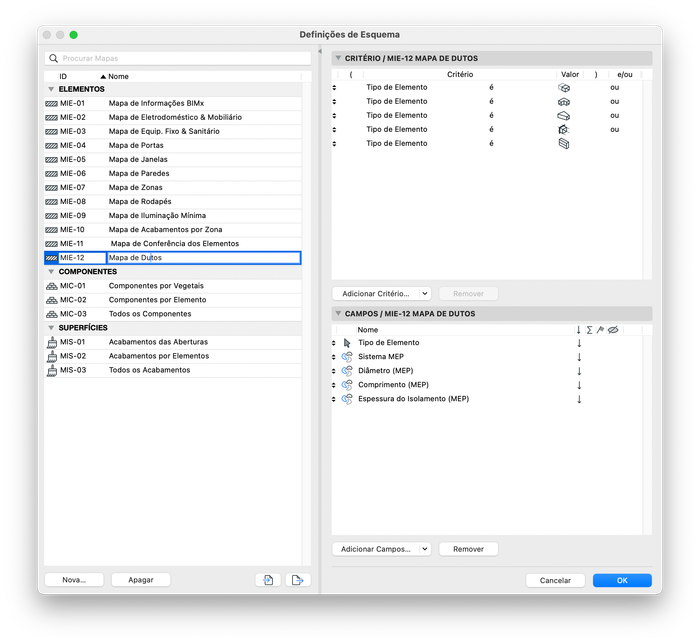

4. Mapas Interativos de elementos MEP
Os usuários agora podem utilizar os Mapas Interativos para elementos MEP, proporcionando recursos aprimorados de gerenciamento de projetos. A atualização também introduz Propriedades MEP adicionais, como dimensões do elemento (diâmetro, largura, altura, comprimento), informações do sistema MEP e inclinação em porcentagem.
