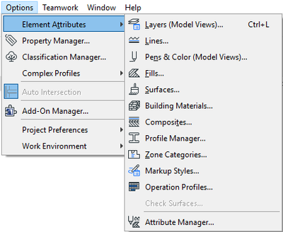

Os atributos podem ser acessados ​​em Opções Atributos do elemento. Aqui você pode criar novos atributos, modificar e excluir os existentes.
Os atributos são armazenados no projeto.

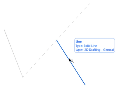

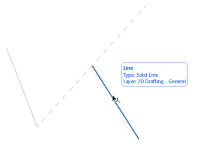

Primeiro, selecione a linha ou linhas que deseja alterar.
A área Principal da Caixa de Informações mostra o número de elementos selecionados.
Ao clicar no menu suspenso na área Tipo de linha, você pode navegar em uma lista de diferentes tipos de linha. Selecione outro tipo de linha na lista.
A alteração é aplicada imediatamente.

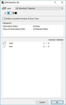

Na Caixa de Informações, você pode alterar os atributos de apenas um tipo de elemento.
Se você quiser alterar um ou mais atributos de diferentes tipos de elementos, como paredes e linhas, ao mesmo tempo, abra a caixa de diálogo em Edição Configurações do elemento Editar conjunto de seleção.
A caixa de diálogo Editar conjunto de seleção lista os elementos que são selecionados e editáveis. Na área superior, você pode alterar suas características (atributos) comuns. Neste exemplo é apenas a caneta que as paredes e as linhas têm em comum e podem ser modificadas de uma só vez.

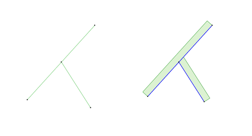

Você pode alterar a posição da Linha de Referência das paredes. Paredes com estrutura básica podem ter a Linha de Referência em três posições diferentes:
  • Face Externa;
  • Centro;
  • Face interna.
O botão Rodas Parede na Linha de Referência espelha a parede ao longo da Linha de Referência.
