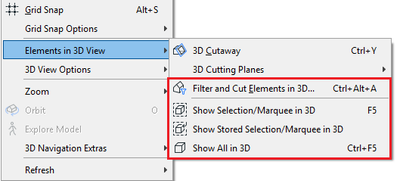

A visibilidade dos elementos em 3D
Há uma variedade de definições diferentes que afetam a Visualização 3D.
Em Visualização > Elementos na Visualização 3D existem quatro comandos que ajudam você a controlar o que é visível em 3D:
  • Mostrar seleção/retângulo em 3D;
  • Mostrar seleção/retângulo armazenada em 3D;
  • Mostrar tudo em 3D;
  • Filtrar e Cortar Elementos em 3D.
Se você selecionar o comando Mostrar tudo em 3D, todo o modelo ficará visível; ao contrário da opção Mostrar seleção/marca em 3D, onde são mostrados apenas os elementos que foram previamente selecionados ou enquadrados pela marca. Isto é especialmente útil se você deseja ver temporariamente apenas alguns elementos em 3D.
Nesta caixa de diálogo você pode controlar o conteúdo da janela 3D a partir destes aspectos:
  • A faixa de altura;
  • O efeito do Retângulo;
  • A aparência das Superfície de Corte;
  • Que tipo de elementos você deseja mostrar ou ocultar.
