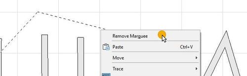

Removendo o Retângulo de Seleção
Para excluir o Retângulo de Seleção:
  • Clique duas vezes em qualquer lugar fora dele ou;
  • Clique com o botão direito e selecione o comando Remover Retângulo de Seleção no menu de contexto ou;
  • Clique "Esc".

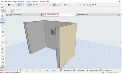

2. Visualize uma parte do modelo em 3D
A área dentro da marquise, que você colocou na planta, será mostrada na janela 3D.
Para ver apenas a área marcada em 3D, vá em Visualizar > Elementos na visualização 3D > Mostrar seleção/marca de seleção em 3D. Este comando leva você para a janela 3D.
A guia da janela 3D também informa que você está atualmente visualizando apenas uma fração do seu plano, definido pelo formato do Retângulo de Seleção.
Vá para Visualização > Elementos na visualização 3D > Filtrar e Cortar Elementos em 3D para acessar mais opções relacionadas ao Retângulo de Seleção:
  • Você pode reverter qual área mostrar: Dentro ou fora da moldura;
  • Você pode decidir se os elementos devem ser cortados pela moldura.
