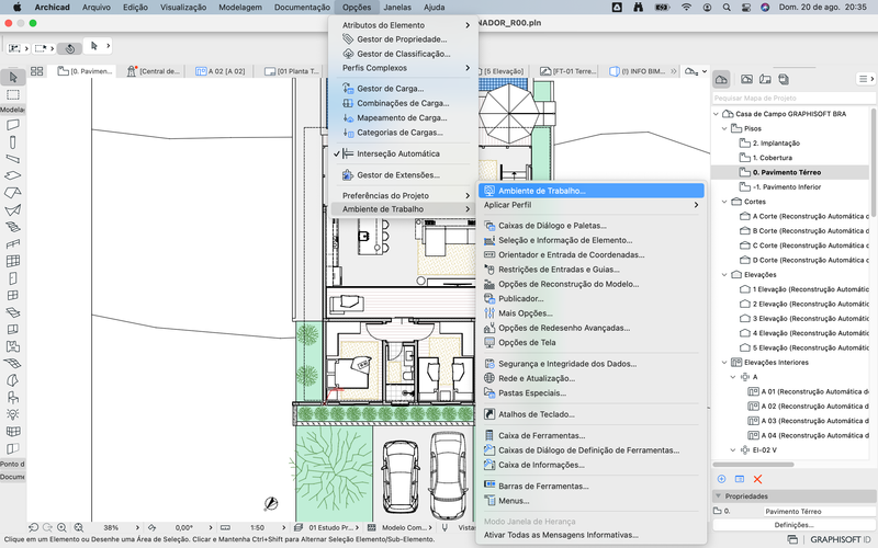

Para criar uma nova Barra, acesse no Menu Principal Opções > Ambiente de Trabalho > Ambiente de Trabalho.

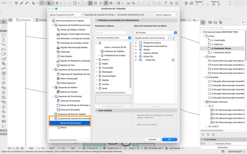

Na caixa de Definições do Ambiente de Trabalho, selecione a opção "Barra de Ferramentas" dentro da aba "Esquemas de Leiautes de Comando".

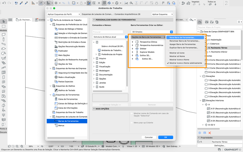

Do lado direito, clique no botão "Opções da Barra de Ferramentas" e escolha a opção "Nova Barra de Ferramentas". Defina um nome e clique em "OK".

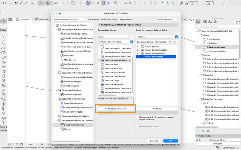

Na coluna "Comandos e Menus", procure os recursos que farão parte da barra (você pode inserir: Gestor de Perfil, Paleta de Renovação, Paleta de Favoritos, etc.) e clique em "OK".

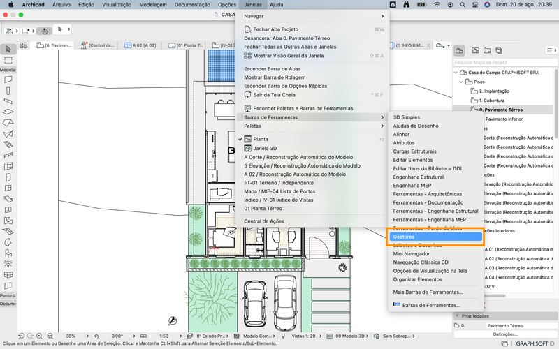

Para habilitar a nova barra, no Menu Principal clique em Janelas  > Barras de Ferramentas e selecione-a. Caso não esteja listada, selecione a opção "mais Barras de Ferramentas" e aparecerá a lista de completa para a escolha.
